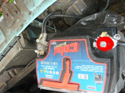

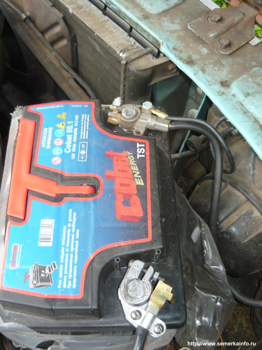

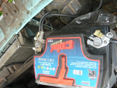

Если есть возможность, хоть телефоном, сделай фото затянутых на АКБ клемм. Если они свинцовые, то через несколько лет работы они вытягиваются и хоть винт затянут до упора не способны плотно зажать клемму аккумулятора и обеспечить надёжный контакт. Кинь фото сюда, посмотрим. После очистки клемм намажь их хоть литолом тонким слоем (и снизу тоже), должны существенно меньще окисляться. Можно заморочиться немного и купить спец смазку для клемм, но её редко кто использует, чаще литол.
tigra

Непрочитанное сообщение tigra » Вт июл 05, 2011 8:08:18
фото клемм сделала. сегодня к вечеру размещу :yes:

Непрочитанное сообщение tigra » Вс июл 10, 2011 10:56:42
Окисляется та клемма, которая со знаком "минус"

а акку по полярности правильно подключен?
Сообщения: 11089
Re: Не заводится. Что-то с электрикой.
Непрочитанное сообщение metallict422 » Вс июл 10, 2011 11:12:00
tigra писал(а):Окисляется та клемма, которая со знаком "минус"
вот честно не вижу где там знак минус :no: , плюс нашел, минуса не вижу. По сути-то понял, и хотел спросить а Вы уверены в качестве опрессовки провода на той клемме?

все дело в том, что акумулятор кипит, поэтому и окисляются клеммы, , если их чтстка помогает, значит все дело тут
tigra
к вам просьба, сделайте пожалуйста фото вольтметра при прогретом заведеном авто на холостом ходу и на высоких оборотах
ЗЫ чтобы клеммы дольше не очислялись - нужно их снять, протереть сухой тряпкой вокруг них и всю поверхность акб сверху, снать крышку закрывающую пробки для залива дистилированной воды и тоже все тщательно протереть, потом сделать из войлока или подобного материала, такие колечки, чтобы одеть на штырь клеммыи пропитать из машинным маслом
