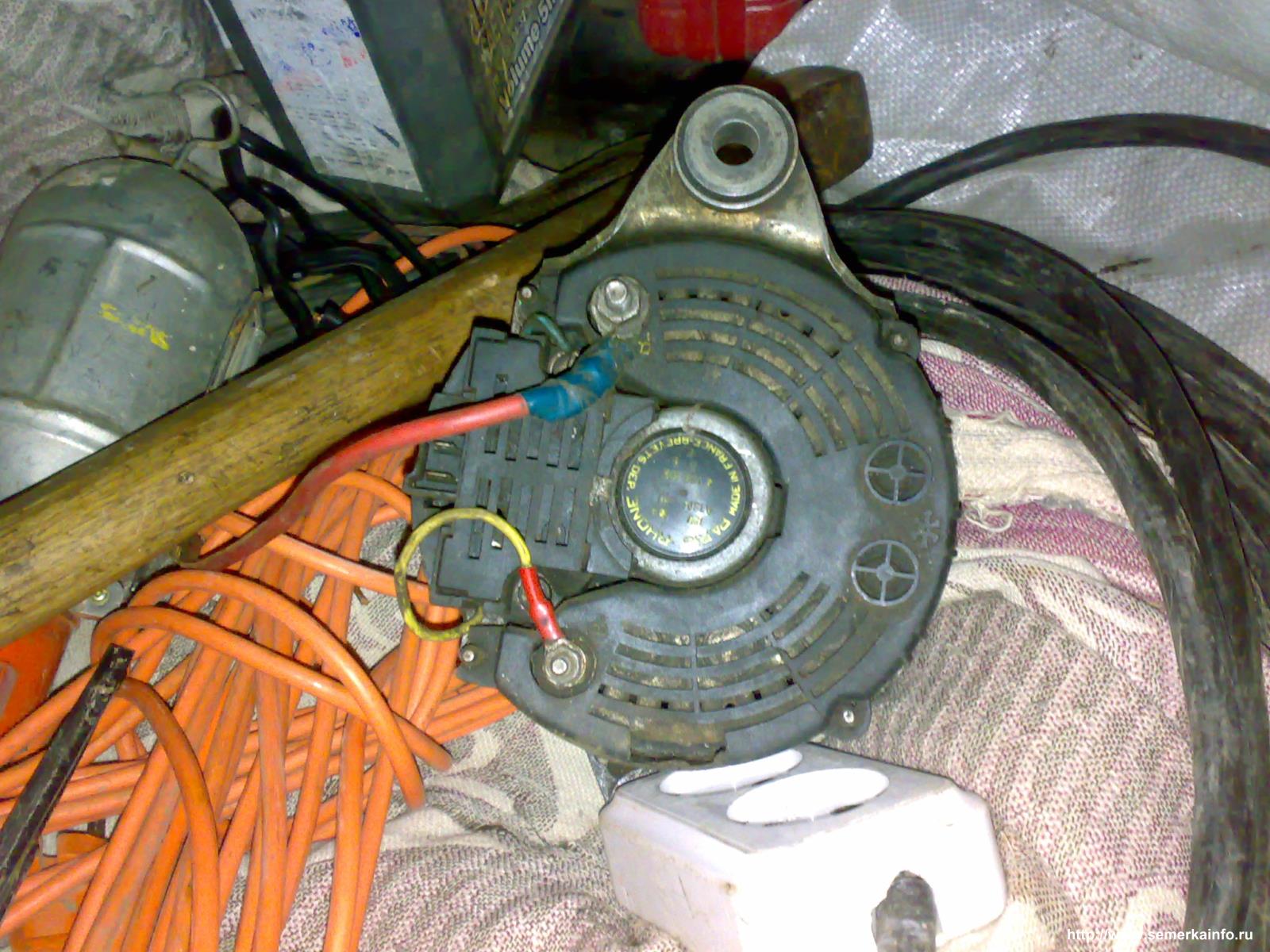

Непрочитанное сообщение Владимир С » Вс окт 19, 2008 9:18:04
Нашол бу от иномарки ,но все надписи затерлись прочитать не реально ,на зывается что то на V ... , как разберусь буду пробовать ставить ,с виду похож на девяточный , шкив под ремень с бороздками , вот только не знаю сколько ампер(
Благодарил (а): 2150 раз
Непрочитанное сообщение VladiZlav » Пн окт 20, 2008 9:32:11
Владимир С писал(а):Нашол бу от иномарки ,но все надписи затерлись прочитать не реально ,на зывается что то на V ... , как разберусь буду пробовать ставить ,с виду похож на девяточный , шкив под ремень с бороздками , вот только не знаю сколько ампер(
Фотка есть? Интересно глянуть что за зверь

Непрочитанное сообщение Владимир С » Чт окт 23, 2008 15:48:44
вот
Добавлено спустя 1 минуту 29 секунд:
Сбоку
генератор
Непрочитанное сообщение VladiZlav » Чт окт 23, 2008 18:36:58
Владимир С
Знатный зверюга - интересно, удастся ли его вкорячит в классику?...
