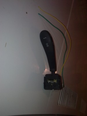

Немного не в тему но новую не хочется создавать . Такая проблема имеем тумблер включения габаритов и ближнего света Ваз 2107 и переключатель поворота и посовместительству вкл. дальнего света не знаю какой модели вроде ваз какой-то она на фото, надо сделать чтобы при вкл дальнего света отключался ближний делаю не на машину, поэтому проводку провожу всю сам почти с нуля, если кто сможет нарисуйте пожалуйста схему а то я что то не пойму как этого добиться.
на провода не обращайте внимания это на поворот

Bulldog
5ти контактное реле тебе в помощь. оно будет размыкать ближний свет.

linkor
Спасибо уже сам разобрался, Больная голова блин , рукам покоя не даёт :D
