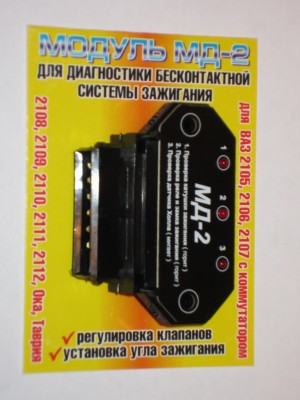

Наконец-то сфоткал по-нормальному устройство "Модуль МД-2".
Описывал его на предыдущей странице, т.е.
здесь
здесь
