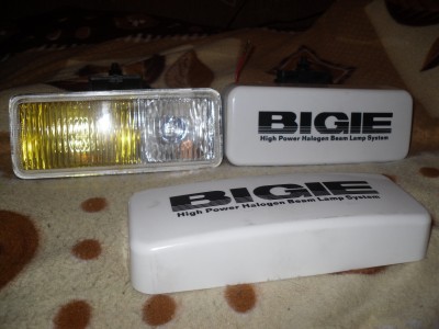

Ребята давайте я фото выкину вконтакт и там напишу ок?

Да ПТФ белые и желтые я вообще хочу что бы они работали независимо от чего та если так можно

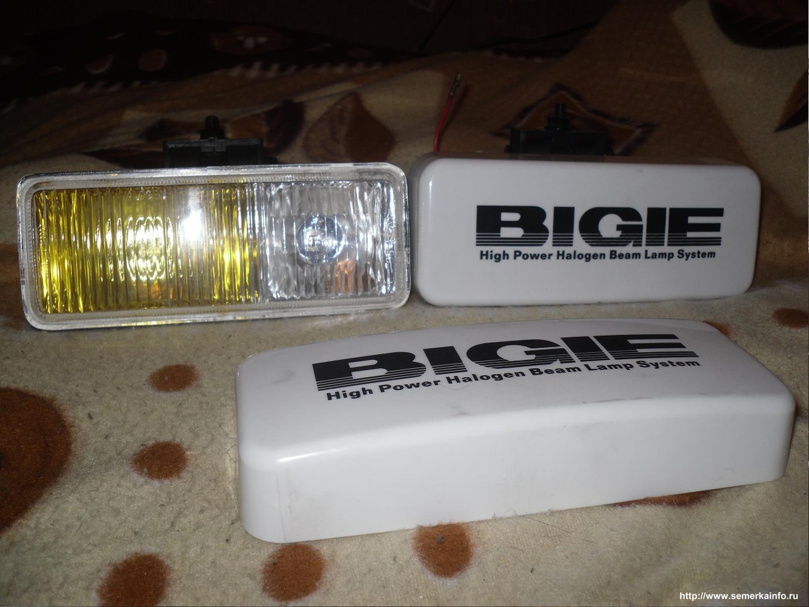

вот птф

А Биджи - знакомая тема. Я себе с начала такие хотел

Кстати включать все 4 лампочки и ближний(дальний) совсем не желательно.... Очень большая нагрузка на генератор, диодный мост быстро изнашивается. А ПТФ на фотке известные) Промаж обязательно герметиком перед установкой
