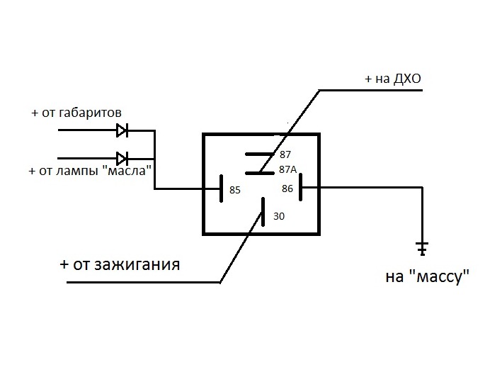

Непрочитанное сообщение Антоха » Пт мар 18, 2011 11:26:47
вот нашел схему подключения ДХО
Дневные ходовые огни.jpg (30.27 КБ) 9548 просмотров
Организуется на пяти контактном реле. Там еще есть диоды, какие их брать и обязательно ли они нужны не понятно.

Re: Дневные ходовые огни
Непрочитанное сообщение Barsuk » Пт мар 18, 2011 14:39:16
Антоха писал(а):вот нашел схему подключения ДХО
Какая-то странная схема в той части, где подключается габарит и лампа масла. Как вообще планируется она должна работать с таким подключением? По-моему, от этой схемы толку как от висячей игрушки на зеркале.
Непрочитанное сообщение Антоха » Пт мар 18, 2011 15:50:46
Barsuk
Там типа когда двиг заведется лампа давления масла гаснет и загорается ДХО, когда включаешь габариты ДХО гаснут, и когда глушишь двигатель то тоже сами выключаются.
Непрочитанное сообщение Barsuk » Пт мар 18, 2011 16:24:48
Антоха писал(а):Barsuk
Ну я так и подумал, только не понятно, как два параллельных подключения через диоды могут таким образом работать. Видимо, там чего-то не хватает.
Непрочитанное сообщение Антоха » Пт мар 18, 2011 16:42:31
Огни установить хочется, но вот толковой схемы найти не могу, хочу чтобы как надо работали
