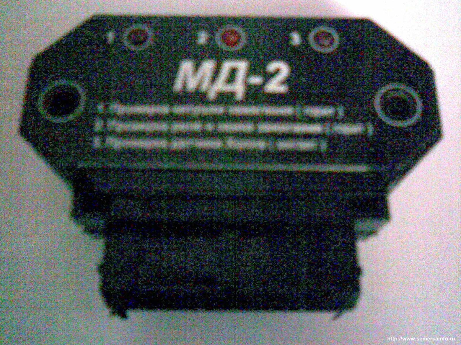

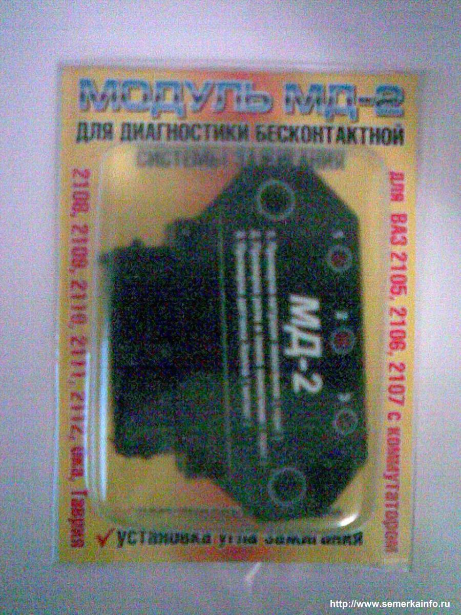

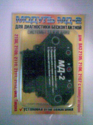

Всем здравствуйте.
Вот покопался тут с системой зажигания, решил отписаться. Мало ли, кому пригодится.
Авто: 21074, карб, бесконтактное зажигание.
Проблема: как обычно вечером поставил машину у дома, всё было в норме. Заводится всегда с первого раза. Утром вышел и не смог завести. Температура была около 0 град.С. Стартер бодро крутит, а машина не заводится.
Решение: давно знаю, что если не заводится - виноват в первую очередь коммутатор. Поменял его (у меня всегда в запасе в бардачке лежит) и посмотрел свечи. Свечи вроде норм, но на всяк случай тоже поменял (я оставляю один комплект б/у при замене). Пробую завести - аналогично (стартер крутит, машина не заводится). На большее времени утром у меня не хватило.
Вечером заехал в магазин и купил Катушку зажигания (очень уж подозрение у меня на неё было) и увидел приборчик. Называется "Модуль МД-2 для диагностики бесконтактной системы зажигания". Стоит всего 70 р. (2,3$) - в АВТО-49. Купил и его.
Производитель на упаковке не указан, только адрес http://www.avtel.spb.ru. По этому адресу такой прибор не нашел. Достоинства прибора: проверяет катушку зажигания, замок и реле зажигания, датчик холла. Устанавливается вместо коммутатора (разъем такой же, прикручивать не надо). Т.е. им можно проверить практически всю систему зажигания, за исключением коммутатора и свечек. Прибор сразу показал, что сдохла катушка. Поменял её и сразу завелся.
Прикладываю фотки приборчика (сорри за качество, фоткал на телефон, в инете фоток не нашел). Думаю, теперь в комплекте с коммутатором буду возить и его.
