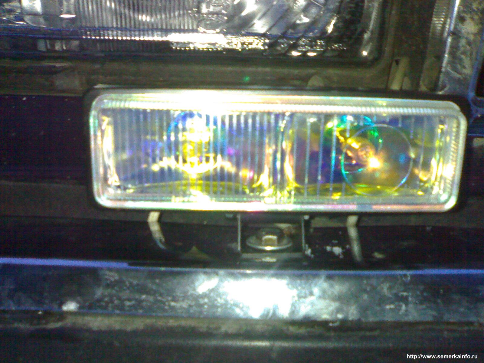

Спасибо за совет одну пару подсоеденил через клавишу с подсветкой (теперь при нажатии кнопки загорается лампочка на кнопке и горят противотуманки-так не забудешь что включены) и уже работает.а вторую которую через реле завтра сделаю и пришлю фото.
Нашел реле задних ПТФ!
это мои противотуманки.

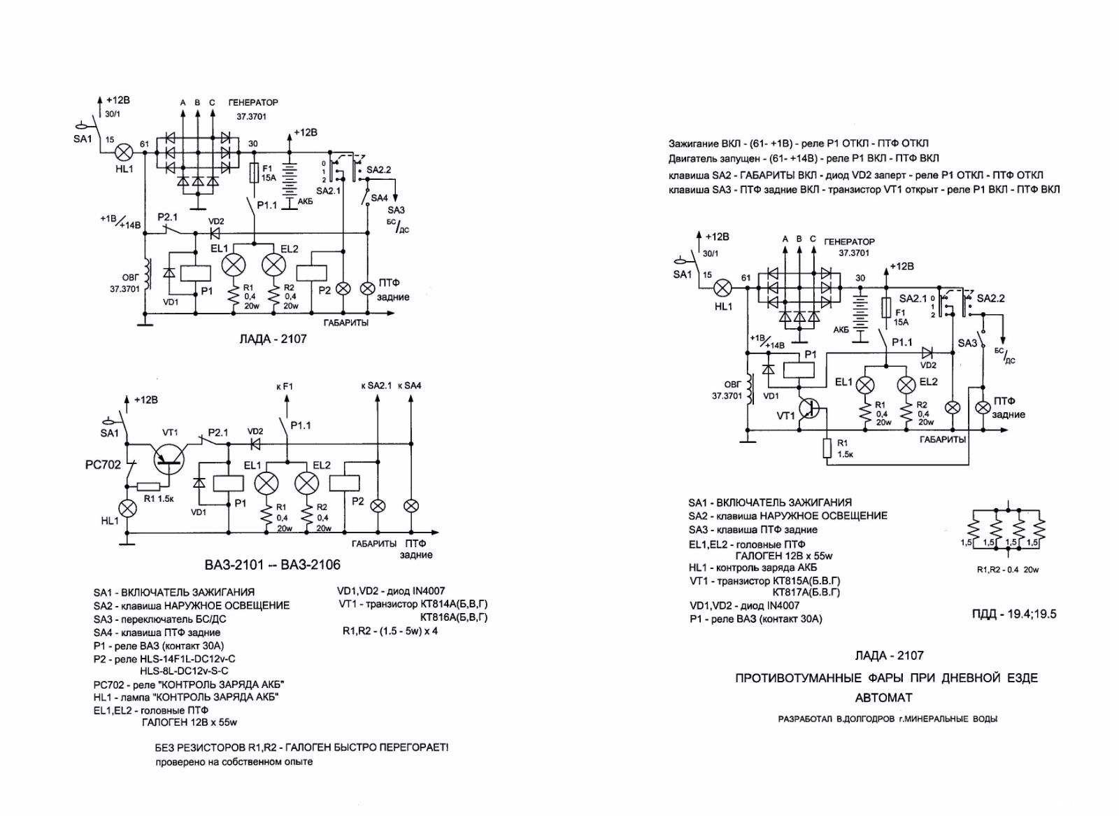

Предлагаю Вашему вниманию схемы ПТФ днём, БС днём.
А там, кому что понравится. В.Д.

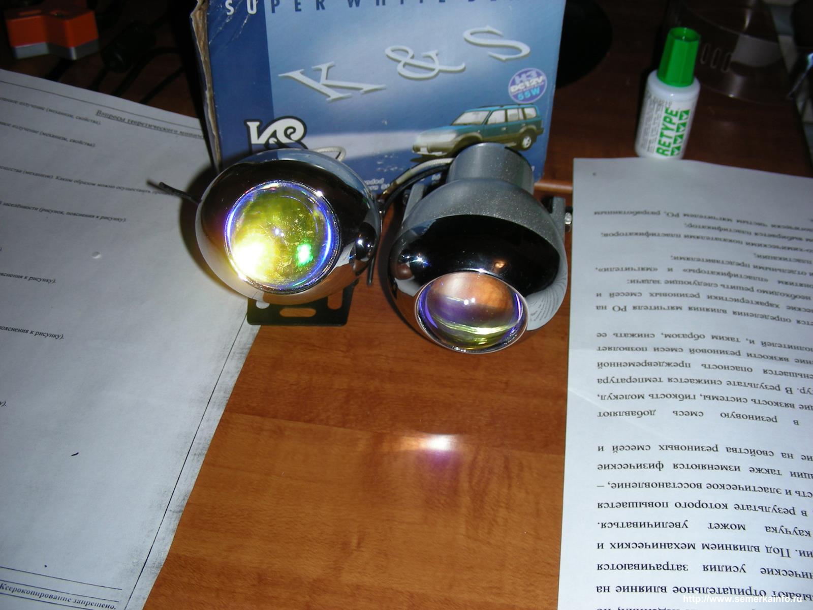

Приобрел на выходных вот такие
Когда ставить буду не знаю - сессия.Меняю потому что сейчас тупо фонарики светящие хрен знает как и куда :slap: слишком пренебрежительно отнесся к выбору предыдущих. Эти полосой светят. Комплектов 5 наверно перепробовал с продавцом, пока не нашел то что надо.
