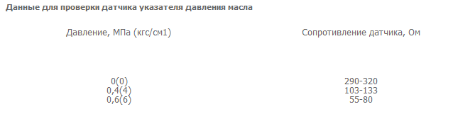

а если реализовать такую штуку - сигнал берем с датчика давления масла (вроде с того который на 2106). при сопративлении 290-320 ом - будет логический ноль - двигатель не работает. при меньшем сопративлении - логическая 1 - работает.
так же сделать включение через определенное время(небольшой промежуток времени для устойчивого запуска двигателя).
также завязать с включением зажигания..
чтоб работало так: включили зажигание, завели двигатель. прошло секунд 10-20 включился свет. выключили зажигание - свет потух.
ну и на случай кратковременного падения давления масла придумать какой нибудь тайминг на несколько секунд.

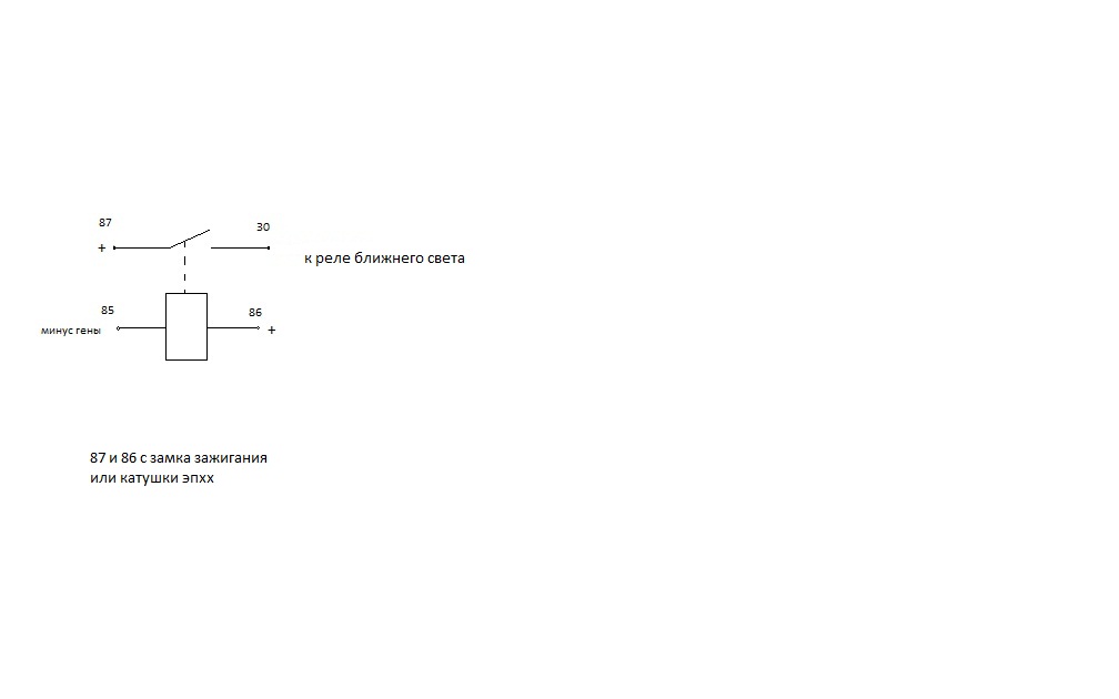

Я поступил очень просто. Если у тебя классика с генератором, который имеет нулевой выход обмоток, то подсоединяем этот вывод к реле на 86, на 85 вешаете питание с замка зажигания и это же питание на контакт 30, а с контакта 87 кидаем провод к панели приборов и присоединяем к клавише включения света к проводу идущему на включение реле ближнего света( у меня зелёный) всё , вы вы в шоколаде, а габариты можно включать только ночью
vennzloy
Сообщения: 19
Зарегистрирован: Чт ноя 25, 2010 20:10:52
Модель авто: ваз21051
Re: Ближний свет фар
Непрочитанное сообщение vennzloy » Пт ноя 26, 2010 15:34:36
собственно моя схема
