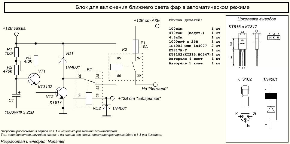

олежек писал(а):Nonamer
нет еще схемки ??? :i
Да схемка родилась давно, с успехом прошла стендовые испытания и потерпела провал на практике! :pinch:
Ума не приложу, почему сгорал транзистор, который "гасил" систему при габаритах (проблема заключалась в том что при "гашении" системы устройство должно отключиться, как будто его и нет, а при "запуске" посредством выключения габаритов, должно включаться СРАЗУ, без задержки). Оба транзистора были одинаковыми, через них протекал один и тот же ток, один грелся, другой нет. :pinch: :confused:
В общем сегодня схему забраковал, забил и т.д. Но вот за 20 мин до конца рабочего дня меня осенило:
Да ну его нах этот второй транзистор. Проще реле поставить 5ти контактное на размыкание. По-быстрому спаял, вместо реле поставил перемычку, потестил - работает! По дороге домой купил реле, установил девайс в машину, РАБОТАЕТ!
Все поместилось в коробочке размером со спичечный коробок.
Схема ниже.
Немного комментариев по схеме:
Схема представляет собой линию задержки от ~15 сек (R2 на мин.) до ~75 сек (R2 на макс.). Первый транзистор чисто согласующий (если без него, то конденсатор С1 начинает разряжаться через база-эмиттерный переход VT2 не успев зарядиться и открыть транзистор (все тот же VT2)). При его открытии (напряжение на базе VT1 достигает 1.3-1.4В), он собой открывает второй (напряжение на базе второго = 0.67-0.72В, подбирается R3) транзистор ("подкидывая" базу VT2 к резистору R3). Второй транзистор "силовой", который включает реле К2. Но, несмотря на "хитросплетения" релюх идея проста: когда прошло время и VT2 открылся он включает К2 через нормально замкнутые контакты К1. При включении габаритов срабатывает реле К1 и разрывает (отключает обмотку "основного" реле (К2) от транзистора, и при выключении габаритов опять соединяет обмотку К2 с транзистором VT2).
Про подключение:
Фоток пока не делал но тут все просто: вешал девайс около правой фары. Провода от габаритов и на "ближний" брал непосредственно с колодки правой фары. Питание (+12В зажиг.) брал с блока управления ЭПХХ (вернее с монтажного блока, с "фишки", которая идет на питание ЭПХХ). Ну про аккум и предохранитель все понятно.
С уважением.

NikVE
Сообщения: 1307

Re: Дневные ходовые огни
Непрочитанное сообщение NikVE » Вт ноя 23, 2010 10:07:08
Nonamer писал(а):Схема ниже
А резюки не будут греться? Какова их мощность? Нет защиты от возгорания левой части схемы. Не пояснено, какое где реле!....

Nonamer
жму мерси, только вот я понял что при таком подключении работает только ближний без габаритов, чет как то не знаю как лучше даже сделать, в общем подумаю над твоей схемкой приспособить под себя будет не сложно, еще раз спасибо... :thumbsup:

Nonamer
Сообщения: 741
Поблагодарили: 45 раз
Непрочитанное сообщение Nonamer » Вт ноя 23, 2010 15:02:26
NikVE писал(а):А резюки не будут греться? Какова их мощность? Нет защиты от возгорания левой части схемы. Не пояснено, какое где реле!
Резисторы греться не будут (и не греются) - там маленькие токи идут. Более-менее серьезный ток только через второй транзистор идет (катушка реле К2). Вот VT2 чуть-чуть греется. Мощность - 0,125Вт (самые обычные).
Что такое возгорание левой части схемы - мне не понятно.
Где какое реле - видно на схеме. У одного 4 контакта (К2), у другого 5 (К1).
олежек писал(а):вот я понял что при таком подключении работает только ближний без габаритов
Ну я так и делал. В родных фарах при ближнем габаритов не видно. Сзади днем габариты, ИМХО - бессмысленно.
Nonamer
Сообщения: 741
Непрочитанное сообщение Nonamer » Вт ноя 23, 2010 15:10:31
олежек писал(а):в общем подумаю над твоей схемкой приспособить под себя будет не сложно
Ну да, приспособить - это дело творческое. Можно напругу подавать (контакт "на ближний") после кнопки включения габаритов, но тут есть одно НО. У меня подрулевой света 3-х позиционный, а есть 2-х. Там где двух - красота: кинул после кнопки и все. Ближний уже включен. На 3-х позиционном все равно руками ближний включать, что неудобно и теряется весь смысл этого девайса. Либо диодами подкидывать на ближний, что тоже не 3 минут дело, но как выход.

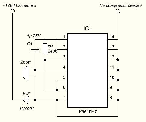

Nonamer
Сообщения: 741
Непрочитанное сообщение Nonamer » Вт ноя 23, 2010 22:02:35
dragon61 писал(а):Темы похожие и идут параллельно...
схемка тут, посмотрите?
Себе сделал так, как на схеме. "+" взял от подсветки прикуривателя, "-" - от концевиков сигналки.
Все собрано в "заглушке", которая в 2 см. над прикуривателем (ВАЗ 2107).
Схема не тупо пищит (пииииииииииииии), а как на ино (пии-пии-пии-пии) с часотой примерно 2 сигнала в секунду.
Сори за :offtopic:
dragon61
Сообщения: 141
Зарегистрирован: Сб ноя 13, 2010 21:35:55
Модель авто: ВАЗ-21053/Солекс/БСЗ & ШевиНива LC
Откуда: Ростовская область
Непрочитанное сообщение dragon61 » Вт ноя 23, 2010 22:24:22
Что используешь в качестве Zooma? ЗП-1 подойдёт?
И не понял как схема работает? открыл дверь и она пищит? И что дальше?
Правильно ли подключён диод? Зачем он там вообще нужен?
Zayec
Сообщения: 5754
Откуда: Рязань
Благодарил (а): 77 раз
Поблагодарили: 300 раз
Непрочитанное сообщение Zayec » Вт ноя 23, 2010 22:33:19
Nonamer
Не вкурю никак - как питается микросхема? :hmmm: Разве на концевиках дверей +?

dragon61 писал(а):Правильно ли подключён диод? Зачем он там вообще нужен?
Тоже интересно 7 нога ла7 - это общий должен быть.

Zayec писал(а):Тоже интересно 7 нога ла7 - это общий должен быть.
Пардон, :i на схеме надписи "концов" попутаны местами.
А Zoom - хз, 30 р стоит, при подаче 12 в непрерывно пищит.
