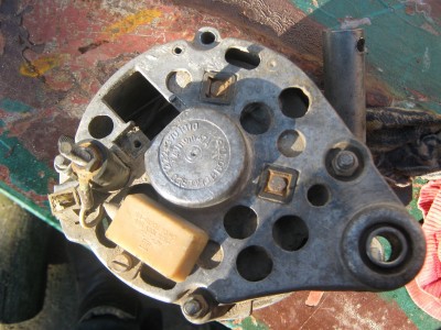

вчера вечером заглянул в эту тему,так как не давало покоя то что ничего не знаю про генератор который сейчас стоит на авто и про его износ,машина досталась в наследство после отца а он никому ее не доверял.недавно поставил улитку и електропомпу,а это дополнительная нагрузка на електрику.перечитал страниц 20 и решил все таки сегодня снять и разобрать гену и узнать его фамилию и глянуть на состояние.

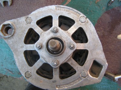

сутреца снял без проблем,почистил и блин чет я непонял:на передней крышке пишет 221 а на задней 222.значит,думаю,уже тут кто что выделывал,пошел в гараж и нашел заднюю крышку а на ней пишет:сделано в болгарии-и все.но она отличается от той которая на фото-там есть выходы-30,67.фото прилагается:
222-47ам
221-55ам
такая переделка ненавредит?так сколько он ампер будет выдавать?
генератор перебрал,почистил,смазал,собрал и поставил на место,машину завел и включил габариты,дальний свет,повороты,улитку,електропомпу и на 1500 оборотах зарядка от генератора была 13,6 вольт,когда все выключил-14,3вольта. это нормально? а лампочка на панели приборов,зарядки акума,несветится,не при включении зажигания,не при езде
акум 60 ампер,может стоит поменять генератор на более мощный?

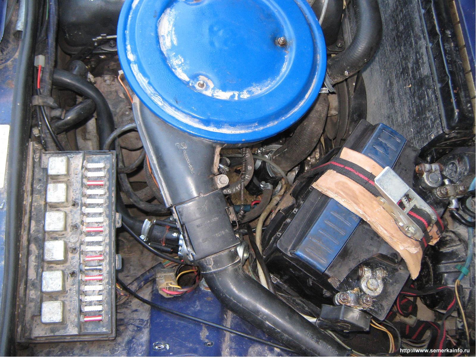

большой спасиб,только вот вчера искал я зту шоколодку,искал и нет ее,как она хоть виглядит,ато про нее пишут а фото я невстречал.вот что уменя под капотом
может и лампочка негорит из-за того что нет шоколадки

Tarsik ну так как у тебя наполовину Г221 и Г222 то она может быть как у Г222 встроена в щеточный узел генератора.

Почтеннейший Tarsik.Без нагрузки на оборотах около 1500 гена должен выдавать13,8-14,5 под нагрузкой естественно меньше.Не парься.А шоколадка стоит не под капотом а на гене.На твоем фото гена от "пятерки".(не помню его номера) и шоколадка ставися в окошке вместе со щетками.Это такая алюминиевая блямба прямоугольной формы.На фото 47ам она ставится над здними подшипниками правее от желтого кондера.Более мощный гена полезен тоже особенно если у тебя много потребителей

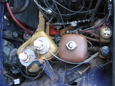

вечером смотрел схемы,разбирался почему не светит лампочка акума,потом пошел прощупывать панель приборов, туда-сюда мерял как в глаза бросилась релюшка круглая(рс492)я в инет,пробил что это реле ручника,прочитал на этом форуме http://www.forum2107.info/showthread.php?t=8106 и понял почему у меня лампа ручника светит раз через три,ее нафиг и соединил провода как там написано,но при этом коротнул оранжевый и коричневий- :slap: случайно.посмотрел на предохранители,все нармуль,фары светят,все светит только поворотов нет,аварийка работает.я по проводам к блоку предохранителей и пошатал фишки и повороты заработали,попробывал завести машину-нифига.мог ли от этого замыкания сгореть комутатор?

уже все сделал,спасибо,плохой контакт на замке зажигания и разобрался с генератором,вернее с лампочкой.nikolas_boy ты был прав,провод от генератора был не на своем месте(но напряжение на нем 7 вольт-что навеное не есть гуд)должен был быть там где он сейчас(обведено черным) а был где красным обведено(да и еще перерезан,кто переставлял генератор не знали наверно куда его тыкнуть а неперерезаный палил диод) а из-за этого и перегорел диод на приборке я его выделил синим.подскажите как он называется чтобы купить и поменять,сам незнаю.
