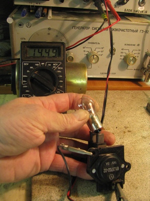

Михайлич писал(а):проверил регулятор, по инструкции. Лапочка горит, напряжения как на акумуляторе, так и на щётках. 12.6.
Да, вот именно так и описана проверка в балбеснике/мурзилке. Но это неполная проверка и надо обязательно проверить ещё и отсечку, которая должна быть около 14,5 В. Проверка производится только с нагрузкой (лампа). Для такой проверки необходим вольтметр (мультиметр) и регулируемый источник питания. После подачи на испытываемый регулятор (минус на корпусную клемму, плюс на внешнюю клемму) напряжения 12 В - лампа, подключенная к щёткам, должна гореть. Плавно увеличиваем напряжение питания и смотрим на показания мультиметра. При достижении 14, 5 вольт лампа должна погаснуть. При дальнейшем увеличении напряжения лампа гореть также не должна. Если лампа продолжает гореть, то регулятор неисправен. Если горит в полнакала, то такая утечка - тоже не айс, лучше купить новый.
IMG_3991_Проверка регулятора.jpg (61.8 КБ) 47083 просмотра
IMG_3992_Проверка регулятора_Отсечка.jpg (73.73 КБ) 47081 просмотр
