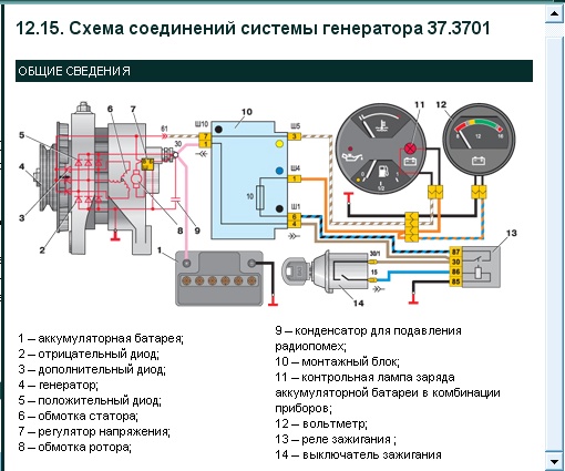

У меня вот проблема при заводе двигателя стрелка вольтметра стоит примерно на 9-10В, но лампа заряда не горит, даешь газу тыщь эдак на 4-5, стрелка занимает свои привычные 14В и не дергается (причем даже при включении потребителей), не пойму вольтметр чудит или генератор?

Ещё обратил внимание, что после прогазовки(стрелка поднимается до 14В) ближний свет стал явно ярче, тобишь заряд есть, можно ездить не опасаясь встать, я правильно понимаю?
Непрочитанное сообщение JET » Сб окт 16, 2010 16:13:17
Анахрон писал(а): я правильно понимаю?
Анахрон писал(а):Генератора марку не знаю, знаю что 9тошный
37.3701
Анахрон писал(а):Ещё обратил внимание, что после прогазовки(стрелка поднимается до 14В)
Включается в работу вторичная цепь возбуждения, причем скачкообразно. В таком режиме РН проживет недолго, так что чини лампочку (!)

Так это что, из за лампочки чтоли? как понимаю значится через неё запитано, а если просто замкнуть контакты (утром уезжать, не будет возможности заехать в магазин) или не вариант? или диод, они имеются

Анахрон
Из-за лампочки. Ничего не надо замыкать, поменяй лампу и всё. Ничего с геной не будет.

Э, нет народ, это не лампочка, с ней все впорядке, но не горит, предохранитель тоже в порядке...
Непрочитанное сообщение JET » Сб окт 16, 2010 17:20:00
Анахрон писал(а): 9тошный (с пол года как поменял)
После замены работала лампа контроля заряда АКБ на приборке?
Анахрон
Сообщения: 55
Зарегистрирован: Пт авг 20, 2010 20:26:15
Модель авто: ВАЗ 21053 1994 г.в.
Непрочитанное сообщение Анахрон » Сб окт 16, 2010 17:25:07
да работала
Непрочитанное сообщение JET » Сб окт 16, 2010 17:32:56
Анахрон писал(а):да работала
Тогда проверяй по приведенной схеме наличие + от реле зажигания и дальше на каждом разъёме до самого гены. :rolleyes:
