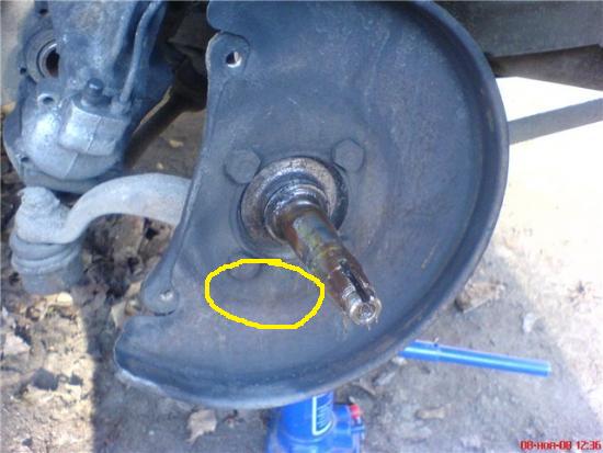

Да с тормозным диском все в полном поряде и суппорт прикручен и колодки полу-новые)) .... и с сайлентами рычагов все норм., так как при очередном закручивании гайки ступицы все приходит в норм.... ну а потом опять (((
Самое что пугает - это после второй подтяжки гайки начинает там все притираться. то есть основание торм. диска трется о вот это место (желтым на фото(фото не мое)) :O писец ступице???(( :sad:
Завторо буду разбираться(((

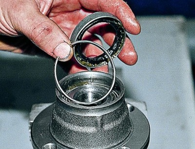

check053 писал(а):все плотненько должно быть!прессуем кольцо и подшипник накрываем сальником !вроде так)
Не совсем так! Между кольцом и манжетой, должна стоять разрезная,дистанционная втулка!
Это точно?Просто я у себя тоже не нашёл эту фтулку,а тесть сказал,что её не должно быть.
непонятки с передней ступицей
Непрочитанное сообщение гость » Вс авг 04, 2013 21:14:46
это точно. Но можно и без нее. Но как бы место под нее надо оставить.
