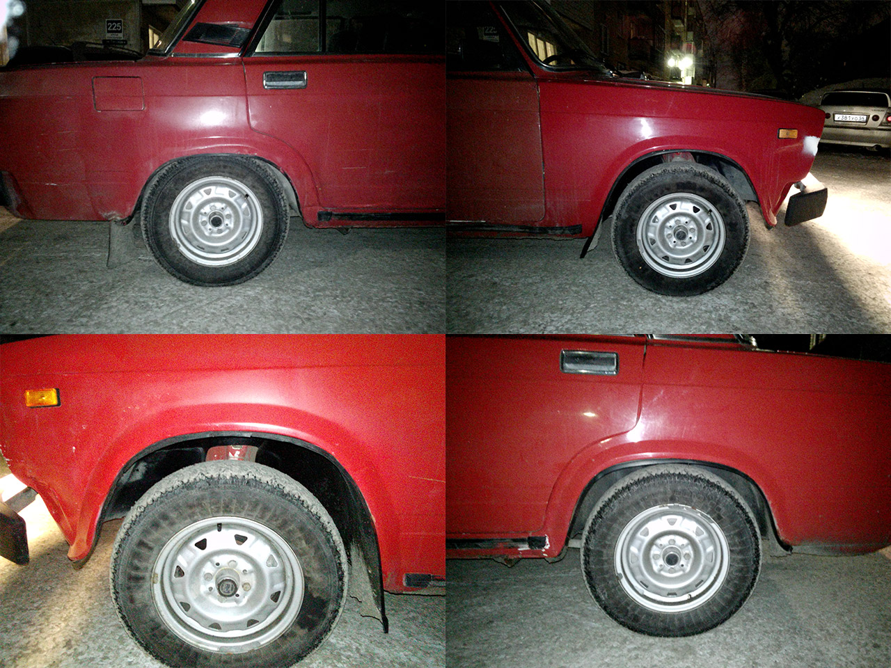

На зиму положил в багажник 100кг щебня, чтобы машина лучше проезжала из всяких ям и не застревала. А то чуть мягкий снег и застревает. После этого ездил замечательно. Ни разу не застревал так, чтобы сам не смог выехать без посторонней помощи. Заносить на дороге перестало. Недавно прочитал что в багажник больше 50кг лучше не ложить. Убрал 2 мешка щебня, 2 оставил. Обратил внимание что часть зада опущена ниже, а другая чуть выше. Пружина сильно сдавилась от нагрузки за месяц? Опасно ли так ездить с опущенным задом? Вроде от колеса до арки запас ещё немаленький.

Что там просело, оценить сложно: фото сделаны с разного ракурса.

Непрочитанное сообщение Haris22 » Вс фев 17, 2019 16:19:17
andrew312,
Для того чтобы мы могли как то увидеть проблему тебе необходимо сделать фото задней части авто с одинаковых ракурсов, например: расстояние от колеса 1 метр, высота положения фотоаппарата 40 см., аппарат должен находится четко перпендикулярно колесу и строго по центру. Авто должно стоять на ровной поверхности.
Делай такие фото и мы постараемся помочь :beer2:

известная проблема жигулей. пружину/ы сменить или проставку поставить.
