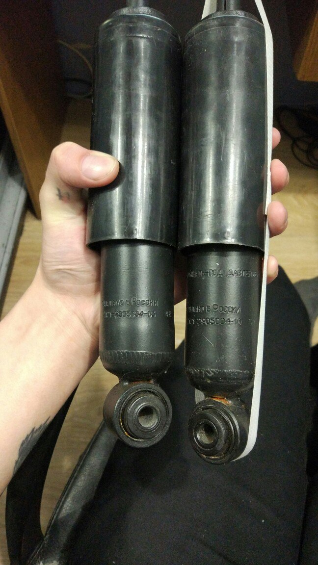

В гараже нашел 2 передних амортизатора оба вроде СААЗа, но коробки разные в магазине сказали, что они одинаковые просто один старее. Сами аморты внешне тоже похожи. Если же они все-таки разные и я их поставлю, скажется на машину?

Так один газонаполненный, написано же.
И как можно в гараже найти, а в магазине сказали. :hmmm:

Гараж можно так сказать по наследству остался, там много разных "ништяков" осталось в которых я сомневаюсь :D . Сфоткал, пошел в магазин и спросил

Они разные.Если и ставить, то парами: газ-газ или масло-масло.

Газ с маслом чревато ставить. Они совсем по разному себя ведут. Докупи 1 какой-нибудь тогда уж для пары.
