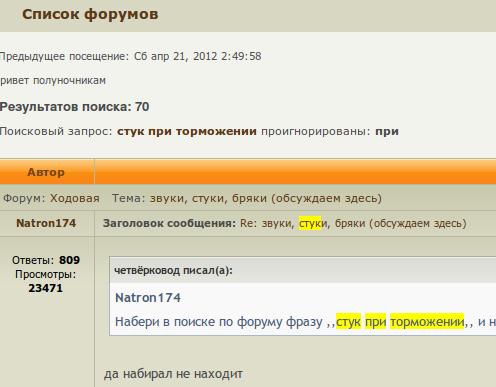

Re: звуки, стуки, бряки (обсуждаем здесь)
Непрочитанное сообщение четвёрковод » Сб апр 21, 2012 22:01:49
Natron174 писал(а):да набирал не находит
Не находит?! 70 совпадений!...
