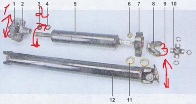

JET писал(а):На фланце и корпусе редуктора ставлю метки, затем вращая влево/вправо фланец (выбирая зазор в зацеплении), отмечаю эти метки.
можешь поконкретнее описать :question:
Re: звуки, стуки, бряки (обсуждаем здесь)
Непрочитанное сообщение JET » Ср апр 04, 2012 18:03:02
byran писал(а):можешь поконкретнее описать
Смотри по рисунку.
Откидываешь кардан, колеса на месте, авто не поднято.
Ставишь метку на фланце, соответствующую ей на корпусе редуктора (1).
Далее проворачиваешь фланец против часовой стрелки выбирая зазор в зацеплении, ставишь метку 2.
Затем проворачиваешь по часовой и ставишь метку 3.
Метки ставятся до разборки и проверятся после. Когда-то мне эту методу подсказал трансмиссионщик, пользовался не раз, все гуд.

Смысл такого контроля?При перетяге гайки окружной люфт не изменится.

Непрочитанное сообщение JET » Ср апр 04, 2012 21:12:53
zombie177rus писал(а):Смысл такого контроля?
При перетяге гайки люфт увеличивается.

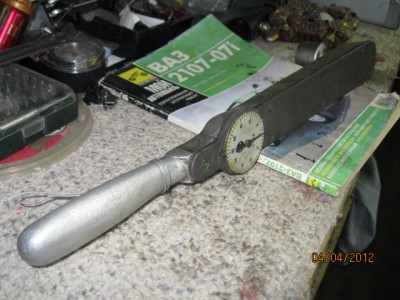

Как я понял из всей массы информации. У меня есть вот такой динамометрический ключик без которого и не следует туда лесть.
Вывешиваем зад машины и вытаскиваем полуоси, после чего проверяем как вращается ведущая шестерня. Не должно быть закусов и заеданий. После чего проверяет момент затяжки гайки хвостовика динамометром и должен он быть в пределах 117,6–254,8 Н·м (12–26 кгс·м), должен сказать ето достаточно сильно! Попутно проверяя вращение хвостовика, который должен быть плавным без рывков.
Моментом сопротивления проворачиванию определяется степень затягивания подшипников. Он должен быть 156,8–196 Н·см (16–20 кгс·см) для новых подшипников и 36,2–58,8 Н·см (4–6 кгс·см) для подшипников после пробега 30 км и более.
Вот етот момент больше всего не понятен! Как я его понимаю: После затяжки гайки гайки нужным моментом не придерживая фланец надеваем динамометр на гайку и крутим им хвостовик, показания должны быть в районе 4-6 кгс·см. Я правильно понял :question: или такой ключ не годится для данной операции. :question:
зы. точно не помню, но когда менял сальник гайку закрутил усилием в 6 кгс·см, если разобраться ето же слабо я затянул... (!) :question: но масло не течет...

JET писал(а):Откидываешь кардан, колеса на месте, авто не поднято.
спб. способ теперь понятен, но мне надо сделать все с нуля, так как прежнюю затяжку я не запоминал :pinch:

Непрочитанное сообщение D.I.M.A.R. » Ср апр 04, 2012 21:20:30
byran писал(а):динамометрический ключик
и
разные вещи.
динамометр:
(по сути безмен(весы))

Момент сопротивления проворачиванию определяется динамометром.
Наматывается веревка между фланцем и пыльником (жестянка) и безменом за один конец тянешь вниз. Далее конвертируешь результат в нужные тебе единицы.
Эт если динамометра нету.
