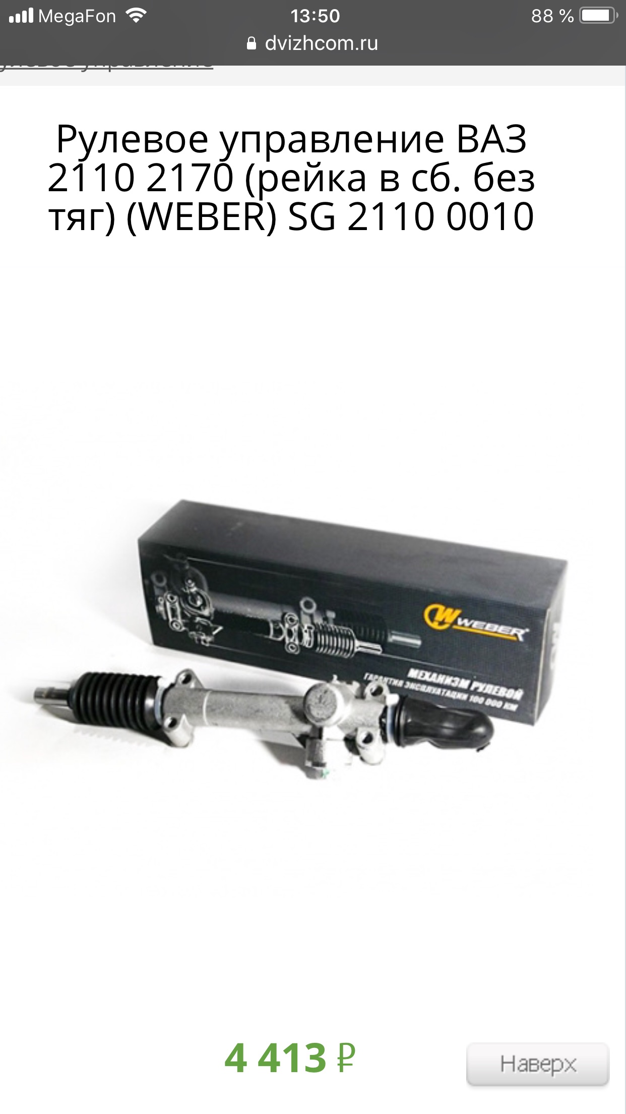

Сегодня ехал за город, на половине пути пошла не большая вибрация, потом все сильнее и сильнее. Впереди как раз была стоянка, начал заруливать на неё, с трудом повернул руль. Вышел из машины, пощупал диски, они чуть тёплые. Сел в машину и начал крутить руль. Руль крутился с трудом, потом что-то где-то щелкнуло и руль стал крутиться нормально. Покрутил ещё несколько раз, вроде все нормально, но очко то все равно жимжим)). Включил аварийку и поехал со скоростью 60км/час. Так и доехал до места (ехал ещё где-то 50-60 км. Рулевую рейку ремонтировал года три назад, но она все равно постукивала на неровностях. Наконечники, шаровые менял осенью. Сейчас вывесил машину, люфтов, стуков нет. Что это могло быть, какие будут мысли? Мне обратно ещё ехать 120 км))
Сообщения: 42223
Поблагодарили: 5097 раз
Проблемы с рулевым управлением, руль, редуктор, люфт, тяги
Непрочитанное сообщение Буйный » Пт мар 27, 2020 18:29:41
Иван64 писал(а):
Пт мар 27, 2020 18:11:54
Тут на ум приходит только картинка. Какая из позиций глючит?

Буйный, А есть обозначение циферек? А то я далеко от города, инет плохо ловит

Непрочитанное сообщение Буйный » Сб мар 28, 2020 5:53:57
Вот с цифирями

Какая-то странна рейка на десятку- приору
Сообщения: 18017
Поблагодарили: 2228 раз
Непрочитанное сообщение Препод48рус » Вс мар 29, 2020 12:33:33
а это не с гур случайно? :hmmm:
Непрочитанное сообщение четвёрковод » Вс мар 29, 2020 12:38:02
Это просто изображение без модельной принадлежности.

Непрочитанное сообщение Иван64 » Вс мар 29, 2020 13:56:04
четвёрковод, Что можешь сказать про этог производителя? В БиБи есть ещё от производителя «Кедр « за 3тр
Непрочитанное сообщение четвёрковод » Вс мар 29, 2020 16:14:00
Иван64,
Нет, ни чего про него сказать не могу и про кедр тоже.
Ни на 2111 ни на нынешней приоре к рейке не прикасался вообще.
В остальном ни одной запчасти на эти свои машины от данных производителей не брал.
Впрочем если если это поставщики конвейера то рассматривал бы как основной вариант для покупки.
Отправлено спустя 6 минут 36 секунд:
http://weber-auto.ru/catalog.html?itemid=364

Непрочитанное сообщение Иван64 » Вс мар 29, 2020 17:20:13
четвёрковод, спасибо! Буду брать когда магазины откроются
