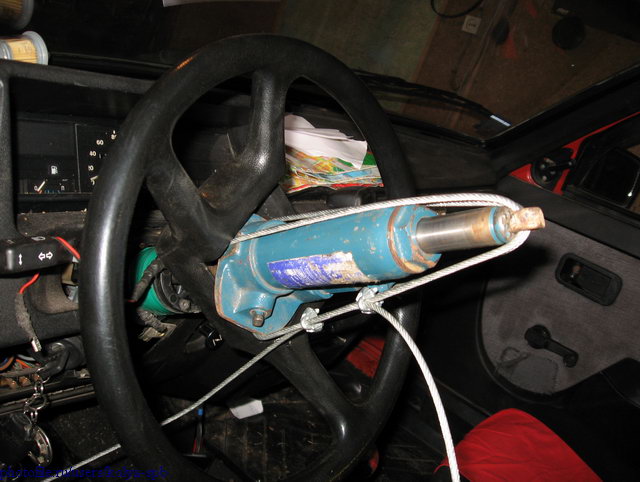

есть еще один способ. но желательно двух людей для него. раскачками руля т.е. один тянет к себе, а другой от себя. и так много раз, пока не слезет. до этого.. у отца руль снять не мог, чем только не бил.. даж кувалдой :fear: а раскачками сняли за 20 секунд..

Непрочитанное сообщение goodwin » Пн сен 18, 2017 0:56:43
Миша писал(а):есть еще один способ
попадался вариант, когда использовался домкрат, чтобы руль вверх выдавить.
