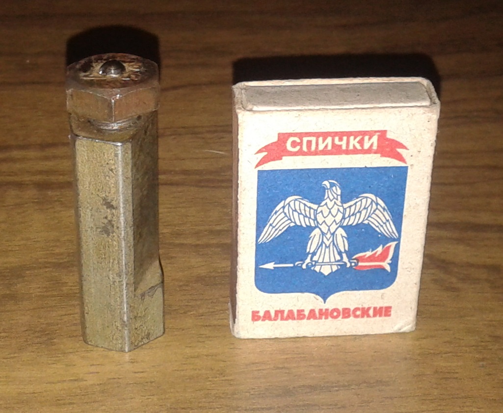

http://detali.zp.ua/catalog/55754-semni ... _soldatik/# - таким солдатиком реально снимать шаровые? Или лучше тот огромный массивный? Потомучто стучать молотком - как то опасно - можно всё расфигачить.
Благодарил (а): 279 раз
Поблагодарили: 733 раза
Re: Шаровые и их замена
Непрочитанное сообщение VVB » Вс авг 18, 2013 10:18:11
Вот, на ФОТО - удобный и простой съемник шаровых опор.
Непрочитанное сообщение X-TAZ » Вс авг 18, 2013 10:42:11
VVB писал(а):удобный и простой съемник шаровых опор.
Так это ж и есть солдатик! Тока он как будто самодельный! Ну и помощнее того что с сайта.
Непрочитанное сообщение VVB » Вс авг 18, 2013 10:45:48
Да, они похожи.
Бери солдатика :yes:
