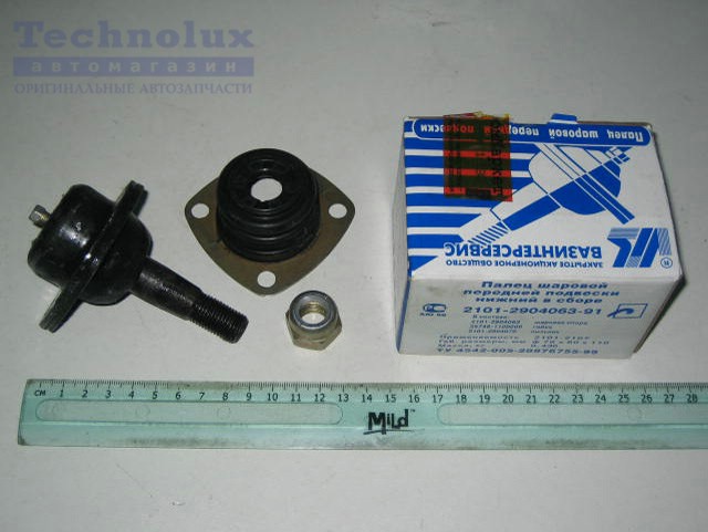

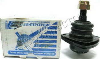

А что за ВИС? не видел таких шаровых в продаже.
Сообщения: 42067
Благодарил (а): 2688 раз
Поблагодарили: 5068 раз
Re: Шаровые и их замена
Непрочитанное сообщение Буйный » Вт июл 10, 2012 4:20:47
pozitron32 писал(а):А что за ВИС?
Типа таких
