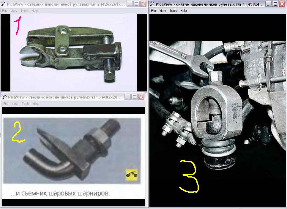

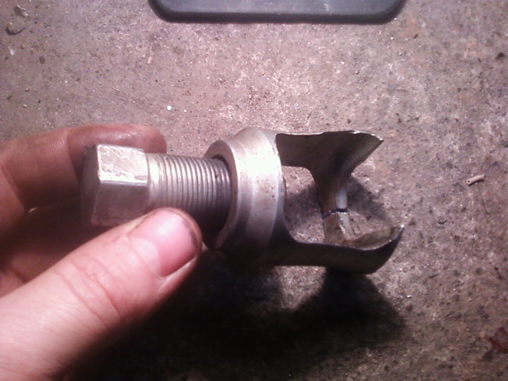

Так уважаемые, у кого какие съёмники ни разу не ломались? А то у меня сегодня мой накрылся при снятии наконечника левого крайнего...Главное на сошках снимал уже несколько раз - всё ок, а тут засел мёртво! Вот выбираю какой лучше прикупить... Хотя некоторыми на сошках быдет неудобно подлазить я так думаю! А этот шо сломался подлазил. Насчёт усилия на съёмнике, то по мне лучше №1, но насчёт везде подлезть лучше №3. Но кстати своим сломанным на сошках между пыльником и сошкой я еле его всовывал. А на этом третем номере потолще металл (как раз де сломался мой съёмник.) Наверное нада иметь разные съёмники...

X-TAZ писал(а):Вот выбираю какой лучше прикупить.
Последняя страница темы http://www.semerka.info/forum/viewtopic.php?f=13&t=8016, обрати внимание на толщину стенок съёмника. И не пиши такие объёмные посты, краткость - знаешь чья сестра.. ;)

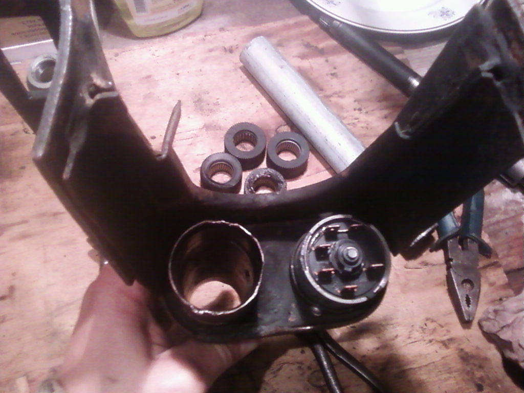

Таааак. Наконечник заменил, шаровые заменил, рулевой механизм заменил, остался люфт вала руля... Имеется 2 подшипника новых.. собираюсь менять...И сразу вопрос - рулевой вал вытягивать вниз или вверх? На картинке вроди показано что он вытянутый вниз.... Получается если тянуть вниз, то он должен выйти вместе с подшипником нижним, а верхний подшипник остаётся в рулевой колонке и его нужно выбивать... Так ?

Непрочитанное сообщение zombie177rus » Чт сен 12, 2013 12:23:10
Обязательно снимать весь бинокль для замены подшипников рулевого вала.

Непрочитанное сообщение X-TAZ » Чт сен 12, 2013 13:16:15
Хорошо, так и сделаем!
Re: Проблемы с рулевым управлением, руль, редуктор, люфт, тя
Непрочитанное сообщение X-TAZ » Пт сен 13, 2013 13:49:45
Так и сделал. На старом подшипнике одном резинка потёрлась - оба старых выбивались легко, а новые туго очень лезли...когда вставил вал в новые подшипники, то люфта не было вААбче. Но! Но когда установил на место бинокль и подсоединил к промвалу, то наверное подшипники выровнялись и люфтец появился, но не такой как на старых подшипниках.. меньше намного, но стук присутствует при движении всёравно! Возможно и вал руля изношен...потому каак новые подшипники надевались на вал свободно и шатались. Самым сложным при снятии старых подшипников было разгибание загнутых участков трубы бинокля. Даже палец травмировал.

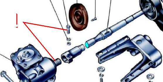

Имеется шестёрка на работе с копеечным рулевым механизмом и осевым люфтом руля... около 15 мм. Как показал сегодня осмотр это вал руля ездит вверх вниз по шлицам вала червяка. Разве там болт не должон фиксировать как на пятёрошном редукторе? И вобще откуда добираться до болтика этого - с салона или с капота? С капота как бы некак, а с салона нада скручивать резиновую ляпуху...Вобщем руль тилипается, а мы ездим... говорят шо пытались устранить этот люфт, а он опять появлялся.. Мож там несоосность сильная...

Непрочитанное сообщение zombie177rus » Вт сен 17, 2013 21:25:37
Только замена вала руля поможет.

Непрочитанное сообщение X-TAZ » Вт сен 17, 2013 21:41:27
zombie177rus писал(а):Только замена вала руля поможет.
:tomat: как почему? а разве подтяжка болта не спасает? и вобще там разве болт когда всовываешь, то он в паз на валу червяка не входит? у меня на пятёрошном входил в паз и никакого движения не было.....

Непрочитанное сообщение zombie177rus » Вт сен 17, 2013 22:34:07
Не хочу понты гонять, но на этой конструкции помогает надолго только замена вала. Я их уже наменялся и хорошо, что завод в своё время перешёл на 05й рулевой привод.

Непрочитанное сообщение Буйный » Ср сен 18, 2013 3:57:20
X-TAZ писал(а): откуда добираться до болтика этого - с салона или с капота?
Конечно с капота и только.
X-TAZ писал(а):там разве болт когда всовываешь, то он в паз на валу червяка не входит?
Должен входить. И болт этот должен быть закален. Скорее всего отверстие под него в наконечнике вала уже сношено овалом, как и сами шлицы в наконечнике, поэтому поможет только

Непрочитанное сообщение X-TAZ » Ср сен 18, 2013 10:15:53
zombie177rus писал(а):хорошо, что завод в своё время перешёл на 05й рулевой привод.
ну конешна - там промвал играет хорошую роль - не нужно центрировать. А когда на копеечном редукторе рулевой вал не отцентрирован, то оно и откручивается там... кстати вал руля копеечный на втулках?
а я чёто думал с салона легче будет...
Буйный писал(а):болт этот должен быть закален. Скорее всего отверстие под него в наконечнике вала уже сношено овалом, как и сами шлицы в наконечнике, поэтому поможет только
о! вот я и думаю шо там наверное всё разбито и поэтому такой люфт. Но а если болт заменить только.. если он там сожратый...Может отверстия на валу ещё живые... И вобще, это ж если болт дожрётся до конца, то вал руля выскочит и управление потеряется... вот чё самое нехорошее.

Непрочитанное сообщение Буйный » Ср сен 18, 2013 15:35:30
X-TAZ писал(а):если он там сожратый
Это первое и начните с него :yes: . М8х35мм.
