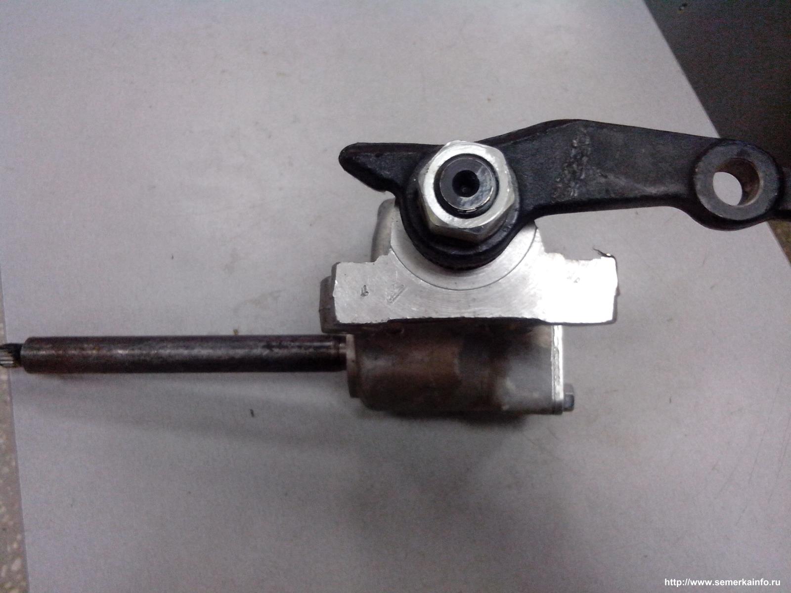

Вопрос к знатокам. Червяк с валом идущем на баранку одно целое или он на шпонке какой-нибудь посажен?
К чему вопрос: менял намедни кнопку включения стоп-сигнала. Для удобства был снят карданчик соединяющий редуктор с рулем. После замены при попытке установить карданчик на место чего-то он не захотел влезать на место. Ну так я ему немного помог молоточком, но видно лишнего помог, при поворотах руля болт на карданчике стал задевать за педаль тормоза. Отсюда проблема чего-то сломалось и редуктор под замену или же он сдвинулся на по шпонке и его можно вбить назад.
Поблагодарили: 1271 раз
Re: Рулевая колонка и рулевой редуктор 2105
Непрочитанное сообщение zombie177rus » Вс май 27, 2012 16:25:00
Червяк на валу на шлицах сидит.

zombie177rus писал(а):Червяк на валу на шлицах сидит.
Т.е. если я его с обратной стороны молоточком пристукну, он теоретически должен встать на место?
Непрочитанное сообщение zombie177rus » Пн май 28, 2012 21:23:38
Чтобы получить правильный ответ,нужно правильно формулировать вопрос понятным языком с общепринятыми терминами.Что,откуда,куда и каким(хотя бы по весу)молоточком?Мы же здесь,а не там,где Ваш авто,и мы не видели,как авто разбирался.Чтобы стукнуть по червяку(если я правильно понял),нужно,как минимум,снять и разобрать рулевой редуктор.

Непрочитанное сообщение ViktorG » Пн май 28, 2012 21:52:03
zombie177rus писал(а):Чтобы стукнуть по червяку(если я правильно понял)
Стукнуть как раз хочу не по червяку а по валу, с цель возвращения его на место (чтобы болт на промежуточном валу рулевого управления не задевал за педаль тормоза).
Непрочитанное сообщение zombie177rus » Вт май 29, 2012 6:36:03
Чтобы сдвинуть валик,торчащий из РМ,относительно червяка,нужна кувалда 1,5-2кг,или пресс.Там всё по-умному.Молоточек НЕ поможет.

а как ремонтируют верхний рулевой вал?
как подшипники заменить?
Непрочитанное сообщение zombie177rus » Ср июн 06, 2012 8:07:25
Отгибается загнутый металл трубки и через медь по валу выбивается.Как правило,есть выработка на валу-менять вал и оба подшипника.
