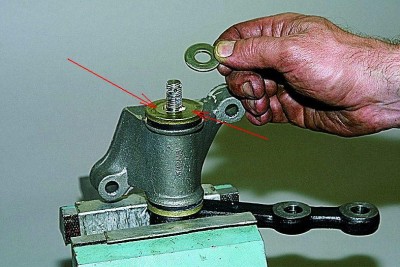

http://vazik.ru/plugins/content/content.php?content.77 а хотя если почитать вот по ссылке, то действительно сошка маятника - не сошка, а маятниковый рычаг, а корпус - это кронштейн маятникового рычага....Кажется всё становится на свои места!
Нет...опять не так !!!! Корпус - это не кронштейн....кронштейн - это кронштейн, а корпус - это корпус кронштейна....Фух...точно запутаться можно.
Со страницы по ссылке как понять вот это : "Шайба 6 устанавливается выдавками вверх. "
Какими ещё выдавками? всунул туда её я и всё.

X-TAZ писал(а):Какими ещё выдавками?
Шайба ставится так, но не так.
Re: Проблемы с рулевым управлением, руль, редуктор, люфт, тя
Непрочитанное сообщение X-TAZ » Пн мар 25, 2013 10:35:57
Чёто или я не о той шайбе думаю, или у меня шайба эта без всяких выдавок - она плоская. У той шайбы просто внутреннее отверстие имеет не круглую форму, а срезанное с двух боков... для Фиксации на оси маятника, тоесть эта шайба крутится вместе с осью, а пластиковые втулки стоят на месте.

Непрочитанное сообщение zombie177rus » Пн мар 25, 2013 12:23:34
Я тоже выдавок не помню...

X-TAZ, а здесь http://lada-4x4.narod.ru/niva/19-7.html для тебя прекрасная ссылка с качественными фотками и описанием всего и вся по "маятнику". Пора наливать ;) .

У меня таких шайб с фигурной дыркой штук 25 валяется. И все! они плоские с обеих сторон :hmmm: ...
