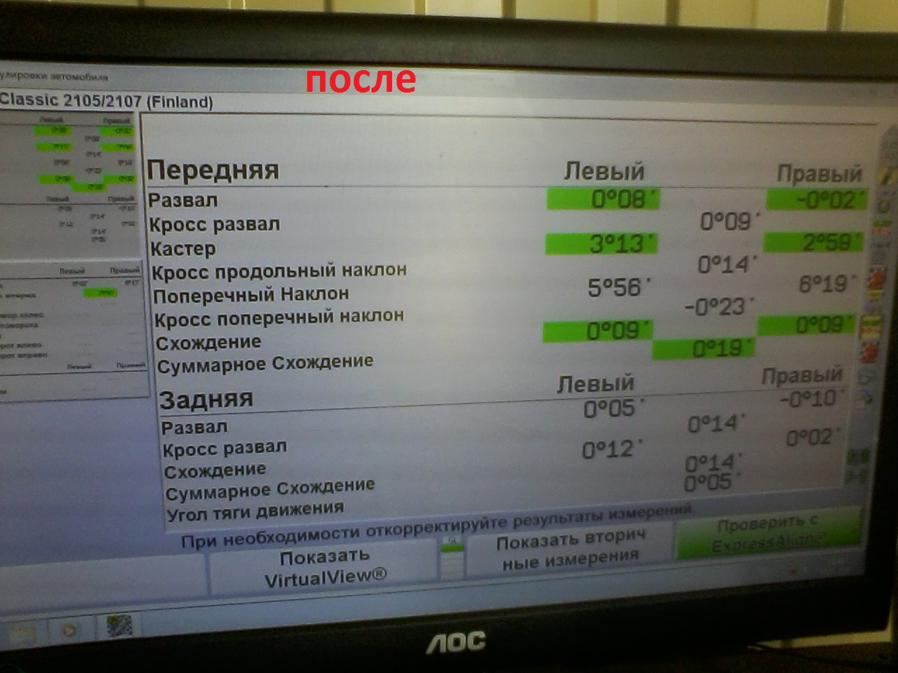

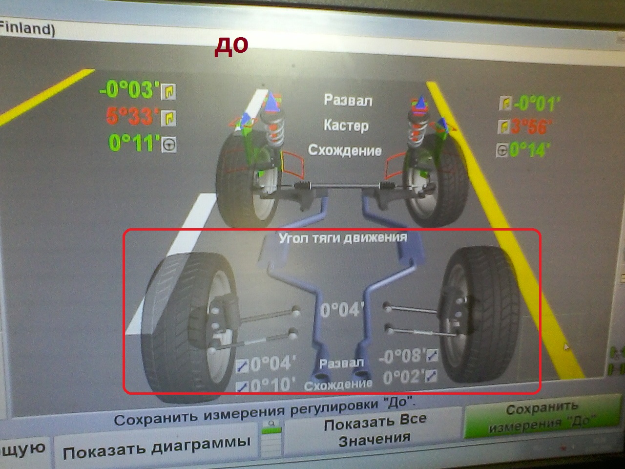

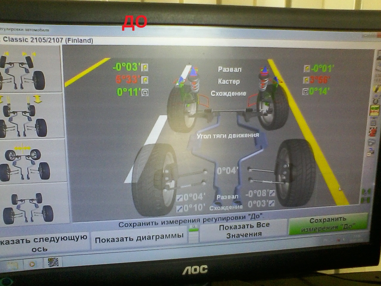

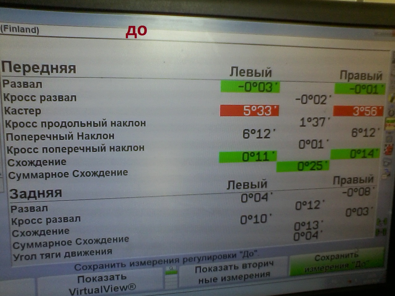

Непрочитанное сообщение topcom » Чт июл 07, 2016 20:49:56
Я очень плохой, не человек. Врагов у меня много. Есть подозрение, что душевный развальщик не то накрутил.
Приехал я на развал 3D - HUNTER.
Выставили все в зеленых нормах.
Сняли зеркала с колес.
Развальщик говорит: сейчас я там откручу.
Идет в яму, под машину. Крутит ключами. Выходит. Расплачиваемся. Уезжаю.
Я вижу, что развальщик показал мне на ПК что все ОК, снял зеркала, чтоб не виден был его вред. Без зеркал нарушил что-то под машиной. И контроля этому действию нет т.к. зеркал нет и на ПК на видно что там было.
Проехал 3 км. Машину как подменили. Все ОК.
Фото отличного развала может вас сбить с толка.
Что после снятию зеркал с колес модно ОТКРУЧИВАТЬ (С) под машиной?

Re: Нужен совет по ремонту ходовой
Непрочитанное сообщение Антон80 » Чт июл 07, 2016 20:53:15
Забыл контргайку закрутить? :hmmm:
Непрочитанное сообщение Миша » Чт июл 07, 2016 23:13:28
ну вытащил, допустим, и что? будет чуть менее уверенно стоять на дороге, только и всего. резину не сожрет, улететь не улетит.. проверь сам развал себе, да и сход можешь. зачем ему тебе гадить? :cigar:
Непрочитанное сообщение topcom » Пт июл 08, 2016 0:06:25
Резину сожрет. Вы видели этот кастер на фото? Было 6 мм, стало 3 мм за до 2000, где-то 1000 км даже. Сбоку покушало.
Надо наверное попросится к нему пробить развал платно и уехать. Потом обтягивать ходовую.
