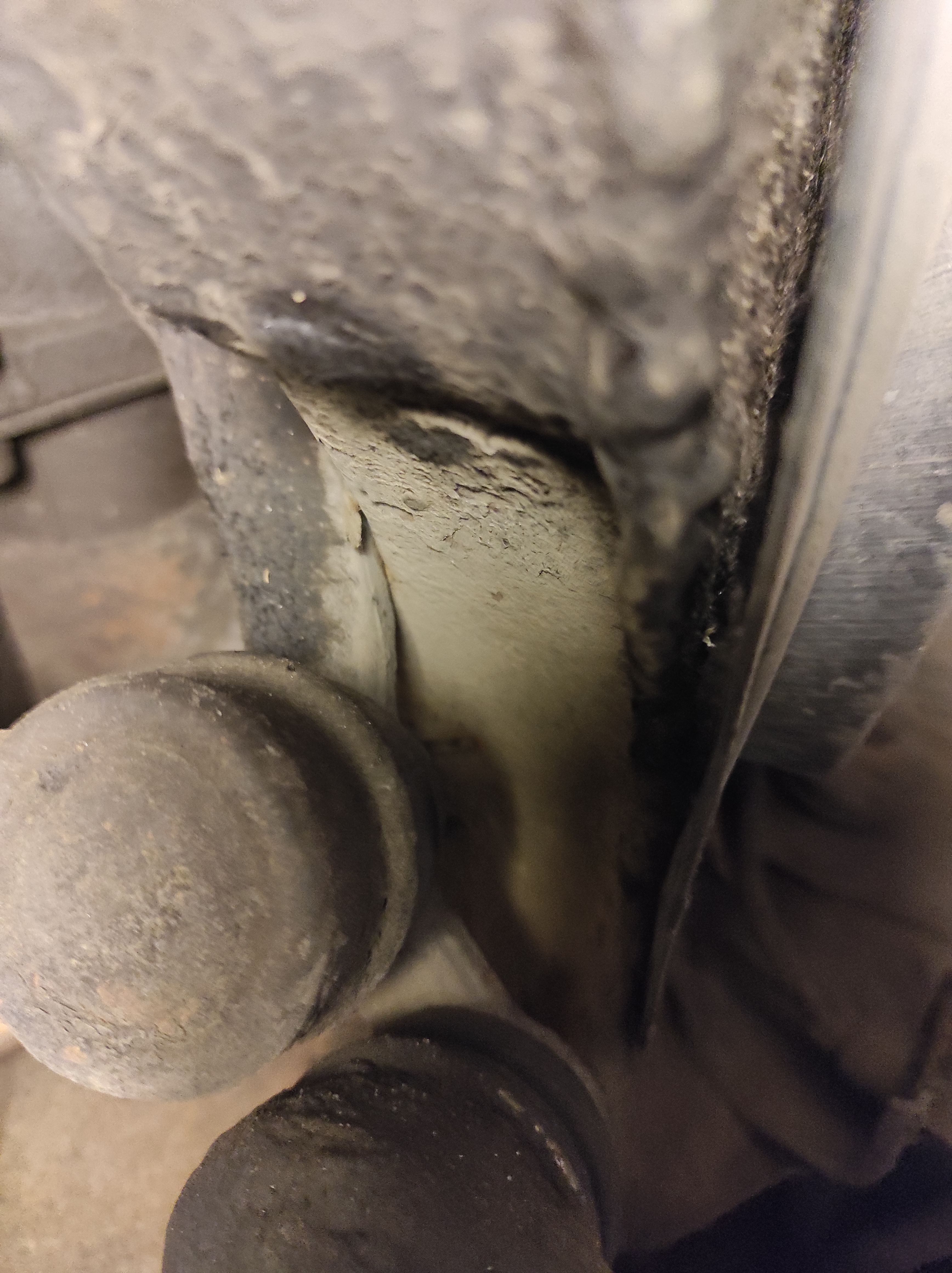

А ещё обнаружил. Сошка маятника упирается с гайками от тяг в лажерон при повороте. И при наезде на неровности ещё и гремит и бьёт. Как? Почему?
Отправлено спустя 2 минуты 37 секунд:
Фото
Отправлено спустя 1 минуту 9 секунд:
И при повороте влево гремит. Почему?

Непрочитанное сообщение Миша » Вс окт 03, 2021 4:23:42
я конечно давно не видел классику с такого ракурса, но помнится мне, что так быть не должно. :hitro:

Непрочитанное сообщение мишаня » Вс окт 03, 2021 6:09:23
что- то где- то окривело.причем значительно.смотри на предмет вмятин,разрывов и т.п.не может такого быть,если все с металлом нормально.посмотри на крепеж самого маятника и сошку на предмет гнутости.конечно будет греметь,стучать.ищи саму проблему с металлом...
