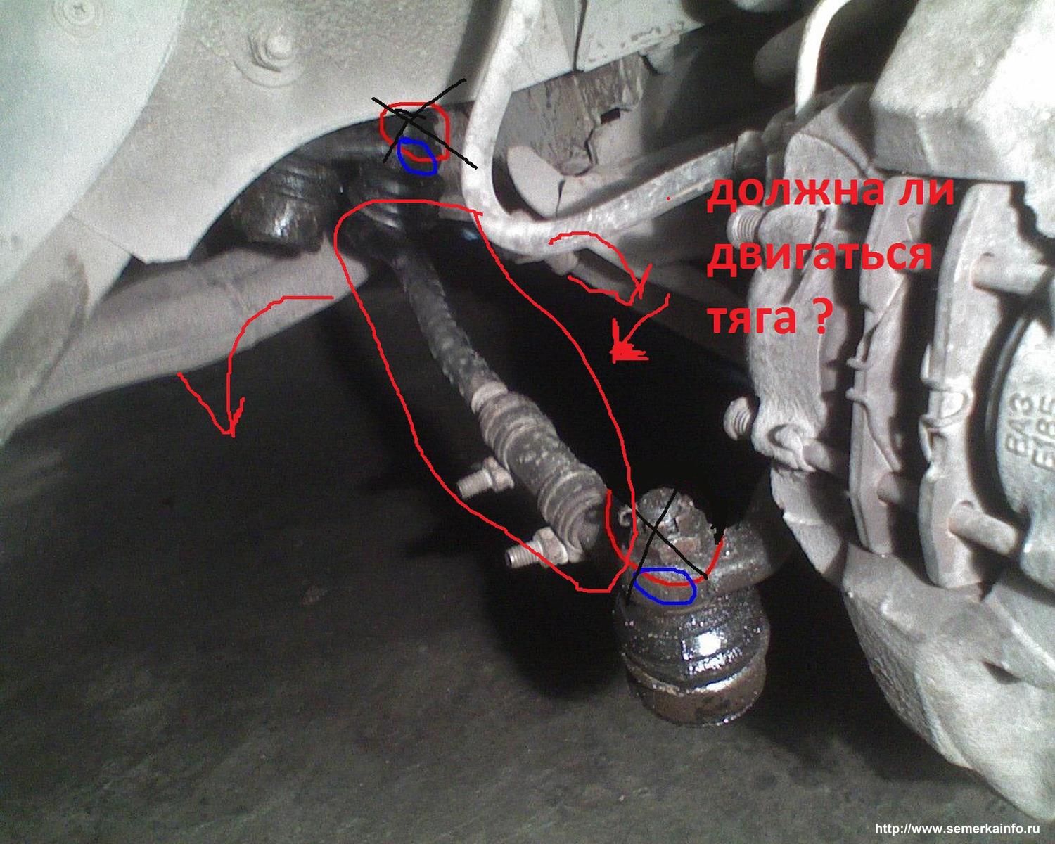

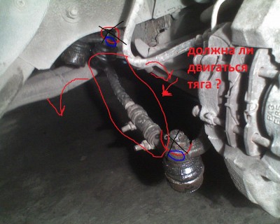

привет всем! вчера купил тяги "трек" . и заменили только боковые оба. а трапецию заменить невозможно не удобно было и ржавый твердый снимать трудно с \ без сьемника и вдшника.
поставил боковые , болтаются ось тяги ( не знаю как называется...) есть фото показано красным овалом.
это нормально?
Благодарил (а): 297 раз
Поблагодарили: 621 раз
Re: Замена рулевой тяги, мой первый опыт
Непрочитанное сообщение D.I.M.A.R. » Сб апр 28, 2012 23:42:07
topilsky писал(а):поставил боковые , болтаются ось тяги ( не знаю как называется...) есть фото показано красным овалом.это нормально?
немного двигаться должна, но с усилием, люфтов не должно быть
значит наконечник под замену. в сборе купил, оказался хана((((
Непрочитанное сообщение D.I.M.A.R. » Вс апр 29, 2012 0:11:59
topilsky писал(а):значит наконечник под замену. в сборе купил, оказался хана((((
так как двигается? легонько пальцем или с усилием?

Непрочитанное сообщение topilsky » Вс апр 29, 2012 11:06:56
наверно пальцем. ладно завтра друг придет и посмотрит.

topilsky
сновья тяга должна туго крутиться, в некоторых случаях двумя руками и ногой прижать к земле, чтобы выставить пальцы, в поцессе эксплуатации притирается и сама тяга уже легче вращается вдоль оси, на свои градусов 40, но не должна прям легко крутиться и люфтить в наконечниках, которые также проверяются нажатием, на "*опу" наконечника, прожиматься должно с трудом или не прожиматься, если легко - под замену

Сусанин писал(а):topilsky
вот я насколько знаю пальцы наконечника должно туго крутиться.
вот у меня в сборе рулевой тяги пальцы легко крутится руками
результат пальцы хана((( придется снова покупать(((

Пока НЕТ ЛЮФТА,нечего менять. Руль легче будет.

Непрочитанное сообщение topilsky » Пн апр 30, 2012 19:50:40
друг мне сказал результат: это нормально. будет легче крутиться колесо :hmmm:

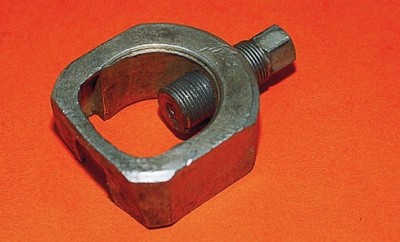

topilsky писал(а):слева сделал, справа разобрал поворотный кулак с тормозами, заменил рычаг поворотного кулака.
зря, просто нормальный съемник нужен, и всё выпресовывается элементарно.
Я при замене всех тяг пользовался таким съемником:
очень удобный, выпресовывает на ура!

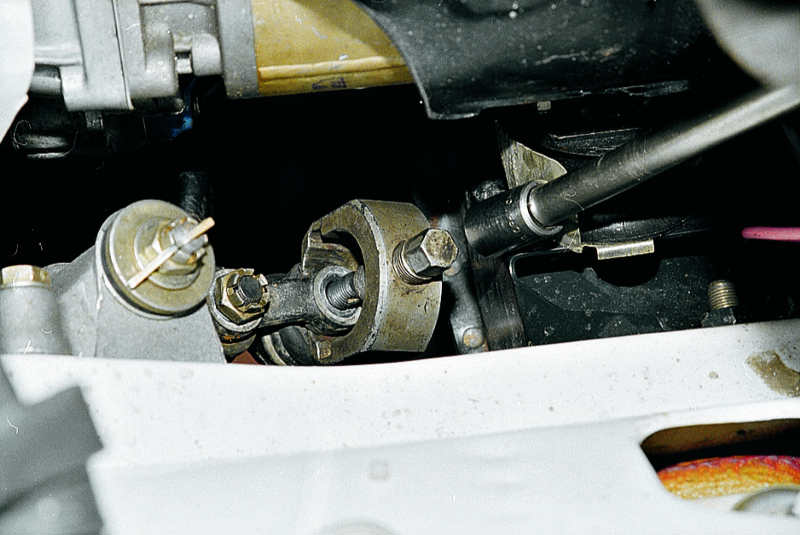

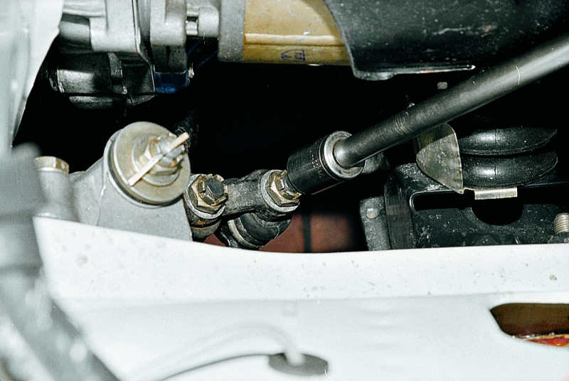

topilsky писал(а):завтра меняю последную тягу середина. как снимать ? неудобно лезть.
Откручивать гайки средней тяги и выпресовывать её удобно из моторного отсека, при помощи торцевой головки и двух удлинителей (также для удобства можно снять корпус воздушного фильтра):
подробные инструкции:

Непрочитанное сообщение topilsky » Пн апр 30, 2012 21:27:17

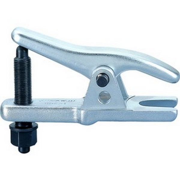

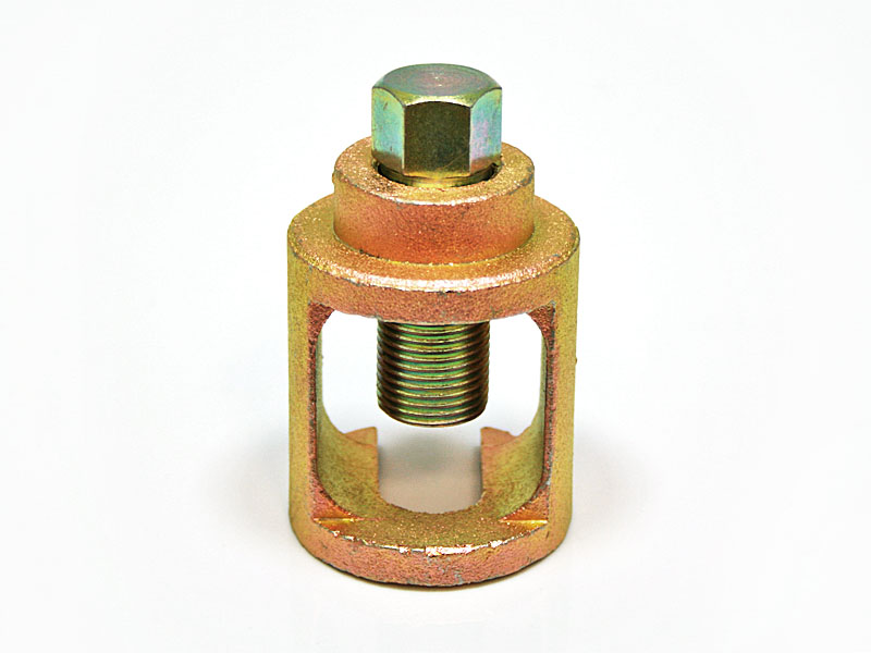

у меня есть свой сьемник. рис 1
а друг дал мне сьемник (довольно быстрый на всех легковых авто много раз снимал ) рис 2
