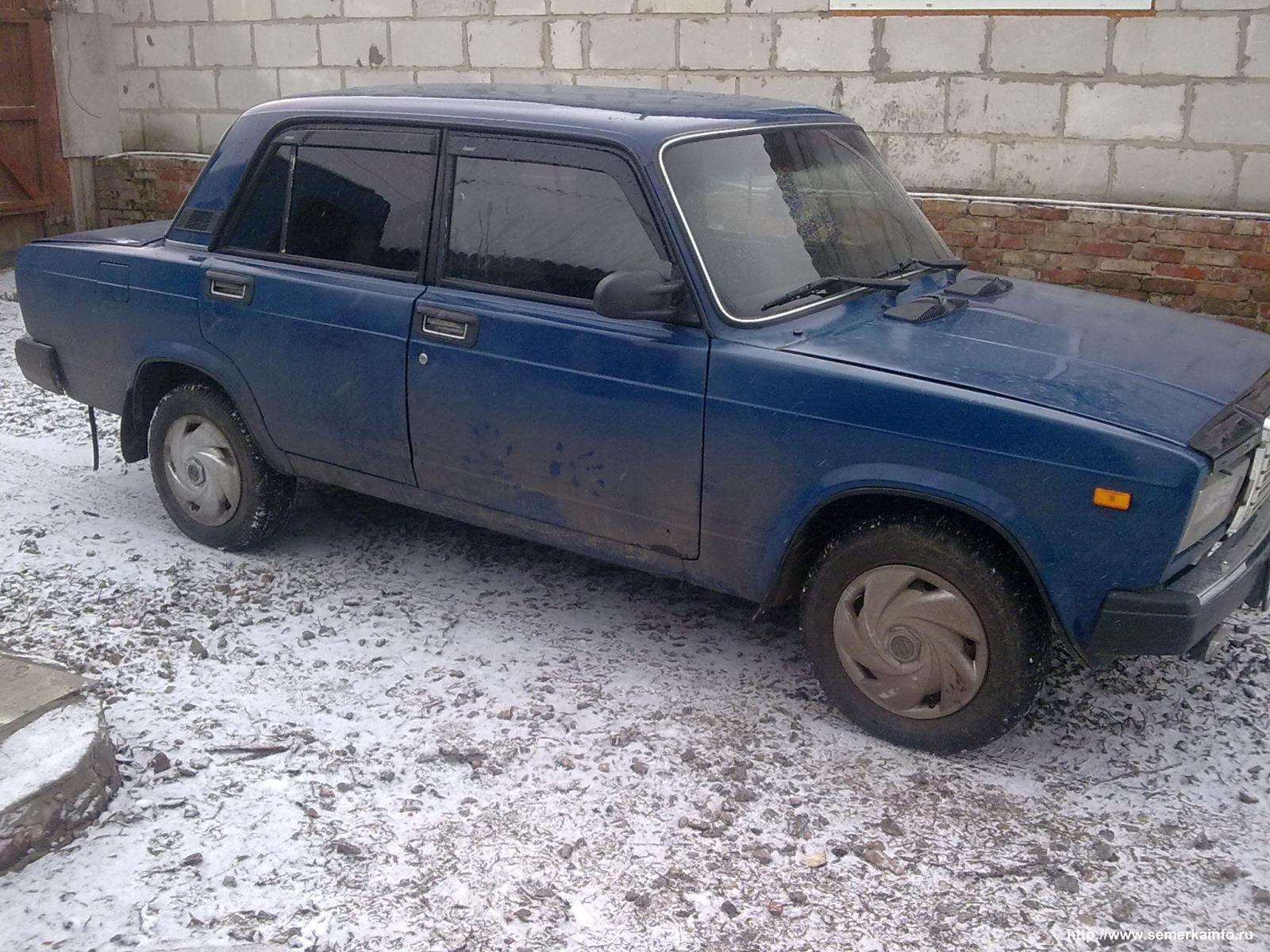

Всем привет! Вот у меня очень тугая жопа на машине, по ямкам. Мягко машина идет если посадить сзади три человека, а так сигает, в стороны прыгает из-за чего это может быть. Пружины стоят синего цвета такие первый раз вижу.
Вот высота машины
Сообщения: 47859
Re: Пружины проставки высота машины.
Непрочитанное сообщение Антон80 » Чт фев 02, 2012 18:41:06
Vladas
И у меня такая высота. По-моему это норма и есть.
И колпаки такие же.
