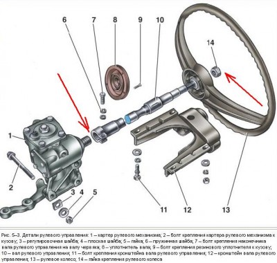

qqq1 писал(а):еще руль как то не понятно и насебя вытаскивается слегка и обратно ставляешь!
Само рулевое колесо или вместе с валом?
qqq1 писал(а):мне говорили мужик один что тама гайка есть на шестерне какая та вот её надо потянуть чтоли!
Поможет, если само колесо, а если с валом, то смотри рисунок.
