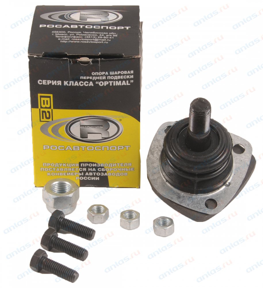

karasic писал(а):Себе крайний раз брал шаровые "Кедр"
нынешний кедр - туфта, очень мало ходят - 15-20тыс
мне очень понравились РосАвтоСпорт - 80000км прошли и еще кому-то ходят))))
