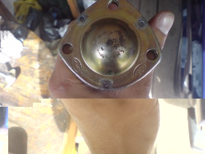

сегодня решил поменять шаровые.прочитав много отзывов и статей про них-поехал по нашим магазинам,и пришел в ужас!!!
Я хотел купить трек-и во всех магазинах,кроме одного это были подделки-почищеные,покрашеные и с пыльником покупным отдельно(на настоящих номера на пыльнике и на самой шаровой должны совпадать).В одном нашел настоящие -стоили на 30% дороже,(кованый стержень,а не покрашеный,-номера совпадают на пыльнике,голограма и инструкция на глянцевом листке,набор гаечек и болтиков),но их оказалось только 3шт.
Посмотрел также АВТОВАЗ-голограмы нет-хотя коробочки запечатаные были,вся какаето покоцаная и покрашена вся с балончика и пыльник левый.
Смотрел так-же КЕДР-таже фигня маде ин ПОДВАЛ.
Короче в одном магазине предложили ZOLLEX
по ним видно что это не самапал.Все акуратно сделано,Комплект всех гаечек и болтиков,запечатаны в пакетик с галограмой по всему пакету.Вообщем явно заводская сборка.Их и взял. Стоили как и трек паленый!
Когда на СТО ставил-мастер говорит давай проверим есть ли смазка-отрыл он пыльник(еле снял его-очень плотно сидит) там все в норме-смазка заложена в полном обьеме), тогда зажел в тисках и плоскогубцами спокойно прокрутил палец, говорит это редко такое бывает значит хорошие.
Вообщем остальные не вскрывали-поставил все.

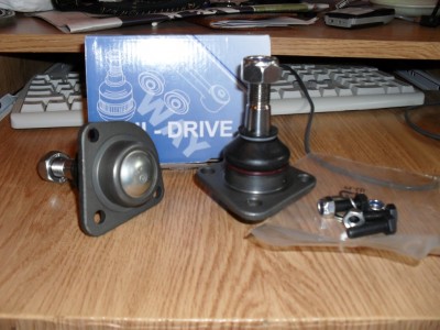

Объехал весь город на велосипеде в поисках нормальных шаровых, т.к. машина в гараже разобраная стоит. Взял шаровые Hi-drive, что-то вроде zollexa и lemfordera. Стоят 290р. за шт.
На изображениях верхняя и нижняя шаровые (верхняя слева - код BJ0280, нижняя справа - код BJ0262). Они практически ничем не отличаются, разве что нижняя шаровая с низу немного сплюснута. Каждая шаровая в коробочке в пакетике со всеми гаечками, шайбочками, болтиками. Еле-еле от руки проварачиваются.

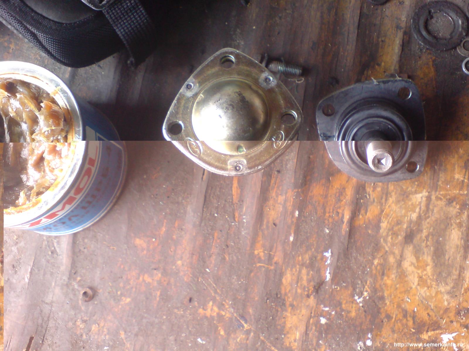

Диагностика и замена шаровых опор
Непрочитанное сообщение VladiZlav » Пт авг 13, 2010 16:39:20
Вот накануне столкнулся с проблемой, решил описать боле менее подробно сам процесс: http://www.semerka.info/content/zamena_ ... _novichkov - думаю не я один сталкивался, у кого то есть дополнения, нюансы, вопросы - пишем здесь, может и статью вместе дополним хитростями и секретами ;)

Менять то и не проблема вовсе (имею спец.съемник кустарной работы), а вот с диагностикой траблы: на ходу гремит не стесняясь, а при вывешивании хоть как качай - ни звука. Раз был случай: загремело, не долго думая купил шаровые, заменил, звук не исчез. Оказалось стаб, по причине разъ...х резинок, стучался обо что только мог (ну тут сам дурак на стаб. не обратил внимания вообще), а по звуку очень похоже. "Так шта-а-а" внимательнее, господа.

ну шо тут добавить, я бы машину на упор ставил полностью, дабы разгрузить домкрат(уж очень ненадежная система), тем более пользуем кувалдометр, далее чистим гайки и болты от грязи пыли и заливаем ВДшкой, идем пить пиво, применять новый крепеж в случае отсутствия оного к комплекте ну и не забыть проверить наличие смазки под пыльником, можно и пресмасленки замутить

она самая. прошла 20 тык всего. Но причина банальна - дырка в пыльнике, не уследил :( Именно по этой причине у меня предыдущий трек тю-тю. А вторая верхняя трек улетела, но у нее и пробега то раза в два больше. Нижние еще в идеале.

Я так понял надо бить не по пальцу а в поворотный кулак с боку?

Да.
Поблагодарили: 2288 раз
Re: Диагностика и замена шаровых опор
Непрочитанное сообщение гость » Пт авг 13, 2010 22:56:02
Sagittarius, это общий принцип разборки конусных соединений. Удары наносим короткие, но сильные.
