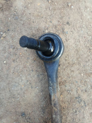

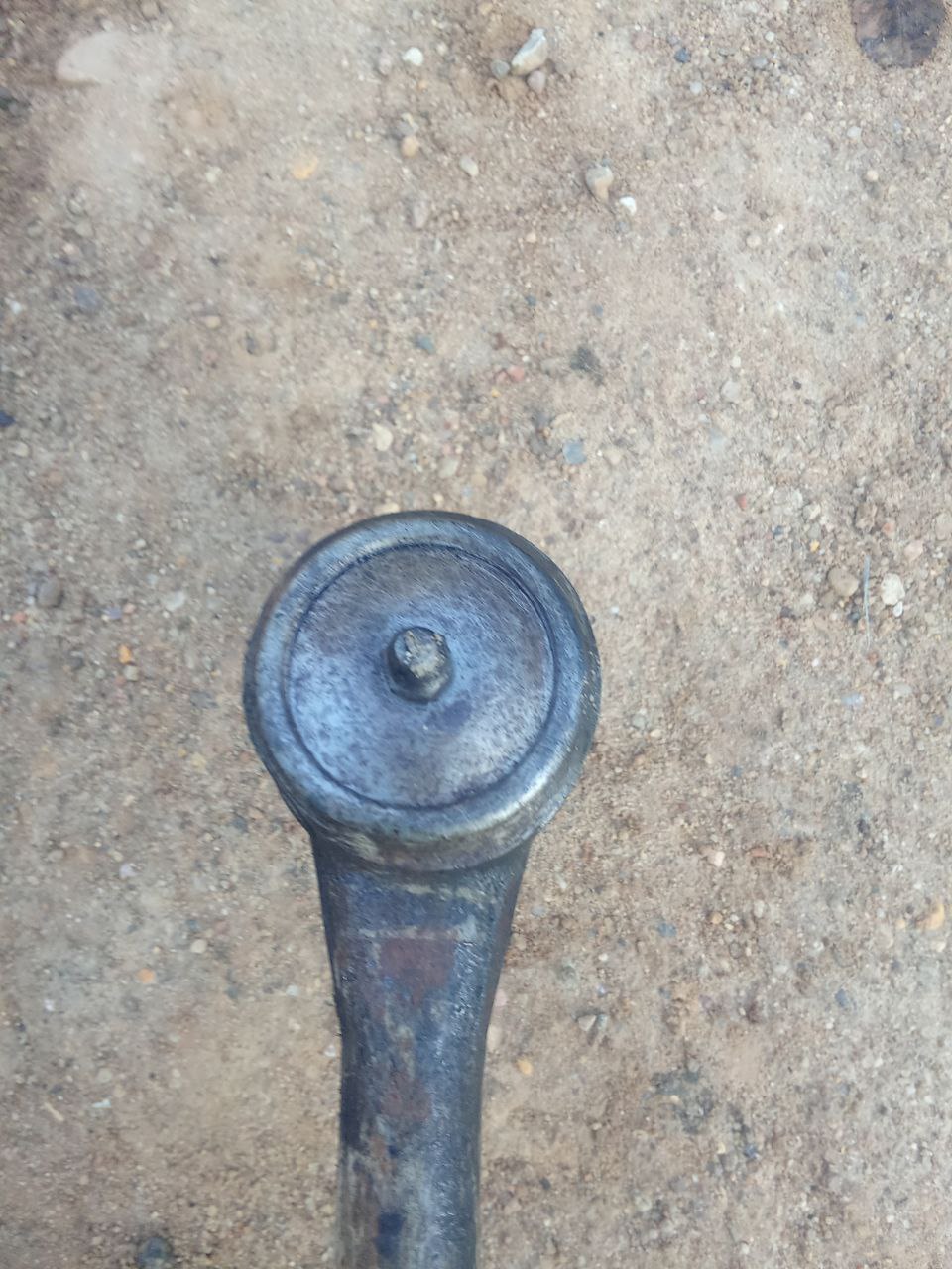

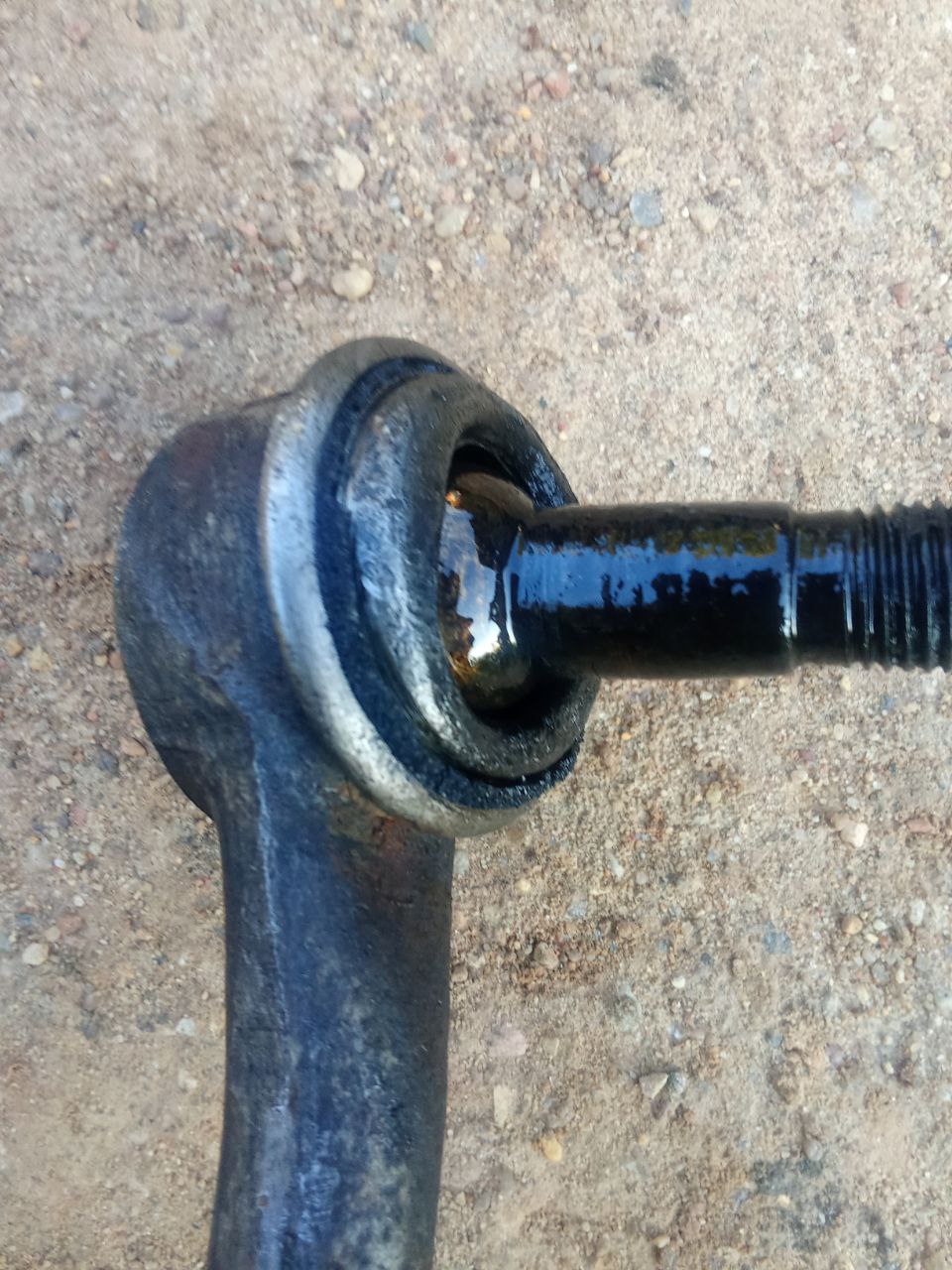

Здравствуйте,я снял рулевые тяги и никак не пойму как достать из них пальцы ,чтоб заменить сухари и пыльники,но никак не пойму как они разбираются.Не может ведь быть такого,что они одноразовые?

Sdelaysam писал(а):
Пт сен 12, 2025 5:55:11
Это как раз тот случай LOL .
Отправлено спустя 23 секунды:
Никак.
Отправлено спустя 41 секунду:
Ты уже купил их?

Спасибо за ответы,хорошо,что я еще не купил запчасти
никогда бы не подумал,что они могут быть одноразовые
а я сижу голову ломаю-я же помню,что когда-то давно на другой жигуленке менял пальцы,и никак не пойму как же эти разобрать

Непрочитанное сообщение Буйный » Пт сен 12, 2025 16:44:42
Sdelaysam писал(а):
Пт сен 12, 2025 6:06:44
Это было на  «Москвичах». Там шарниры были разборные. Мож и были кооперативные от дяди Ашота, разборные, но это на любителя.
Сообщения: 47837
Благодарил (а): 1515 раз
Поблагодарили: 3787 раз
Как достать и заменить пальцы рулевых тяг?
Непрочитанное сообщение Антон80 » Пт сен 12, 2025 21:15:32
На Запорожцах тоже разборные были.
