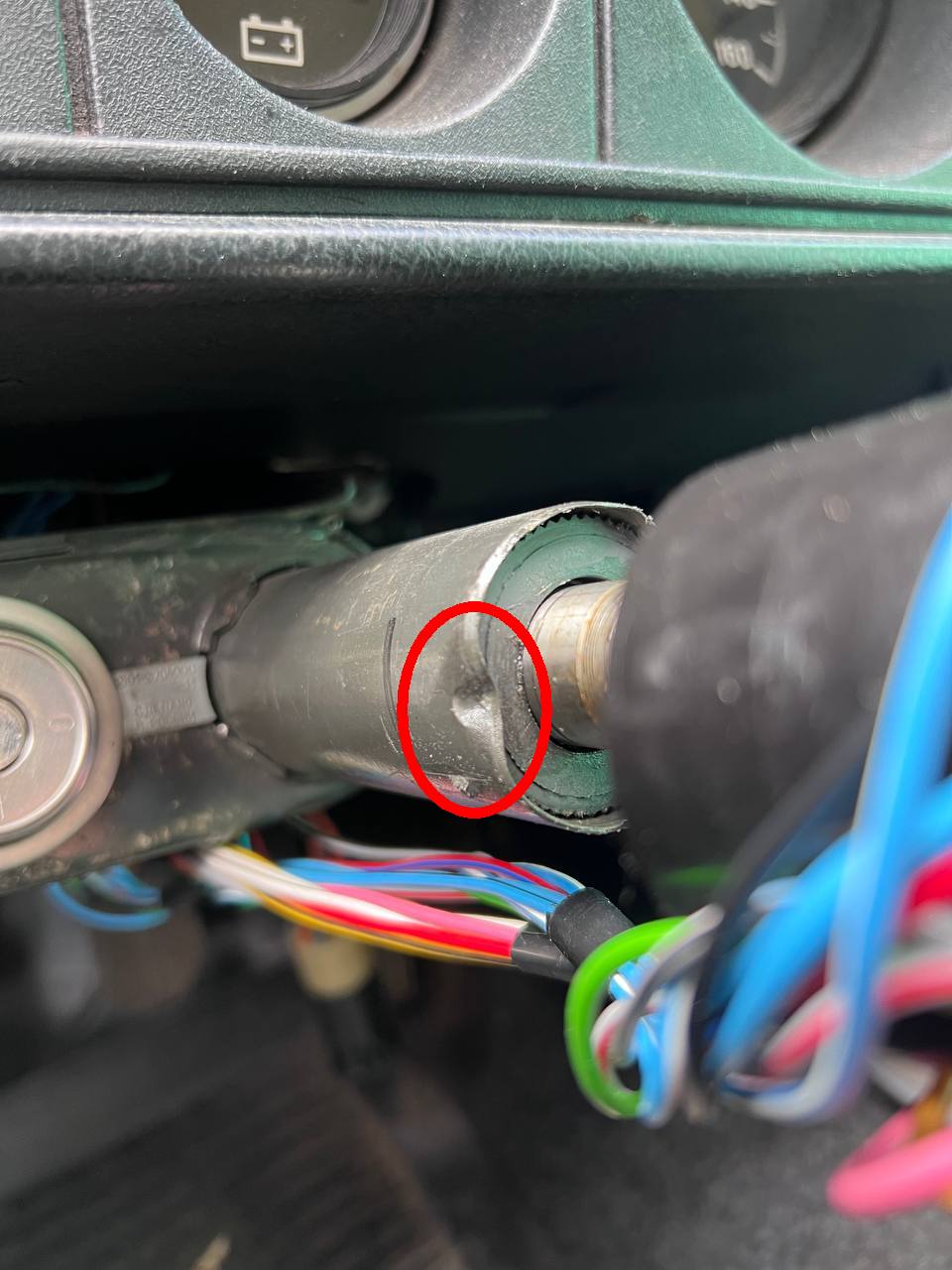

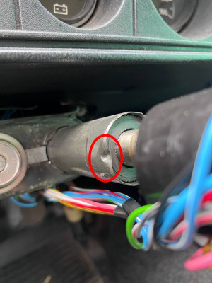

Непрочитанное сообщение goodwin » Сб июн 28, 2025 18:16:52
Вопрос, почему руль пришлось выравнивать (переставлять) все не дает покоя.
А, может, быть причиной того, что руль "провернулся" плохие шлицы? (фото)
обратил внимание на замятия.
Это такая вальцовка или на СТО постарались?
шлицы вала рулевого управления
шлицы
вмятина
вмятина
Сообщения: 42119
Благодарил (а): 2698 раз
Поблагодарили: 5080 раз
Проблемы с рулевым управлением, руль, редуктор, люфт, тяги
Непрочитанное сообщение Буйный » Вс июн 29, 2025 5:36:04
Сомнительно. На самом рулевом колесе каково состояние шлицев?
