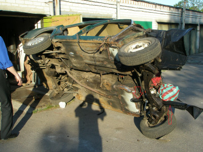

goodwin писал(а):
Вс май 11, 2025 16:38:44
лонжерон это где?
Покажу на своем прошлом авто :psih:
