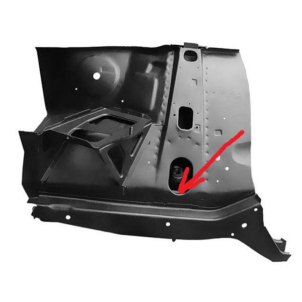

ДолбоЯщер писал(а): Кто,как боролся с вытаскиванием болта верхнего рычага когда он закис-задавлен после удара кривой втулкой брызговика?

Препод48рус писал(а): Что за втулка брызговика? Называй вещи своими именами, думаю имел в виду сайлент-блок.
Я и имел в виду втулку(распорную) которая стоит в брызговике.Или по вашему это сайлент?

В принципе проблему уже описал,кто,как боролся с закисшим во ВО ВТУЛКЕ БРЫЗГОВИКА болтом верхнего рычага?Его,болт, только резать с рычагом или можно какими другими способами извлечь,на пример нагрев (для тех кто в танке) ВТУЛКУ БРЫзГОВИКА феном-горелкой и т.п.
Вторая половина вопроса.На сайлентах верхнего рычага,есть выштамповки по кругу,я так понимаю,что это ограничители до которых сайлент загоняется в рычаг.Загнав сайленты до ограничителя,рычаг на стакан не повесить,расстояние между сайлентами меньше ширины стакана.Или же сайленты прессуются только на столько чтоб на стакан зайти?Тогда зачем выштамповки?
Суть вопроса в следующем,у меня кривой рычаг?
Для особо непонятливых прилагаю фото,втулка отмечена стрелкой
В этой втулке проходит болт верхнего рычага.

Горелкой погреть не помешает я думаю, раз ничего другое не помогло. :hmmm:
Но это надо до красна болт нагреть, на это уйдет минут 10-15

Не,парни если болт стал кривой,это понятно,что он под замену я про это и не спрашиваю.Я их уже купил и один поменял.
Суть в том,что болт во втулке стоит мёртво и похоже предхозы забивали его туда молотком через отверстие крепления переднего бампера(вся шляпка у него сбита).Его даже не повернуть ключом с маленькой трубой.Молотком там не размахнуться,так как он выбивается к бамперу.Уже думаю приварить к головке трубу метра в 2 и такой приблудой попробовать провернуть хотябы.По этому и задаю вопрос про втулку,во втулке он сидит.Если бы закис в сайлентах я б его уже давно вытащил.
