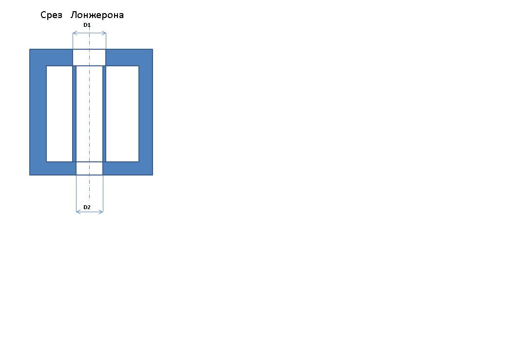

я тоже хотел поставить двойной, яйца сварил, стаб родной снял, второй укоротил, стал собирать эту конструкцию, почти собрал, а потом увидел очень не приятную весчь, там где крепитьсч стаб к лонжерону была вырвана с потрохами шпилька(точно не знаю как она называется) и дежалась на чесном слове, ну так вот, как можно усилить это место? а то мне на станции ТО где заваривали казали "если один стаб так вырвал то 2-ной лучше не ставить"

Андрей 696 писал(а):я тоже хотел поставить двойной, яйца сварил, стаб родной снял, второй укоротил, стал собирать эту конструкцию, почти собрал, а потом увидел очень не приятную весчь, там где крепитьсч стаб к лонжерону была вырвана с потрохами шпилька(точно не знаю как она называется) и дежалась на чесном слове, ну так вот, как можно усилить это место? а то мне на станции ТО где заваривали казали "если один стаб так вырвал то 2-ной лучше не ставить"
Тебе по любому это место усиливать нужно. Самый простой способ это сквозные болты, только я так думаю нужно втулки в лонжерон ставить. берешь пластину 4 мм, сверлишь в ней отверстия, в лонжероне тоже сверлишь сквозные. Вставляешь в пластину болты, надеваешь на них втулки и вставляешь в лонжерон. и все крепеж готов. Ставь двойной стаб и радуйся улучшевшейся управляемости

втулки внутри лонжерона а платина снизу? фотки бы увидеть) :snorkle:

Bemrik писал(а):втулки внутри лонжерона а платина снизу? фотки бы увидеть) :snorkle:
берешь трубку,металлическую болт подходящего диаметра и длины, сверлишь в лонжероне одно большое отвертсие под трубку, снизу под болт, трубку надо такой длины что бы прям чуть меньше глубины лонжерона, вставляешь трубку, берешь пластину или шайбу под болт, потом болт в трубку, а снизу крепление стаба и гайка, и тянешь, трубка не даст болту смять лонжерон, а пластина разгрузит момент по большей площади

ну это я и так понял, вот токо с трубой непонятно почему труюа? если допусим уголок , швеллер?

Непрочитанное сообщение Jakson » Пт апр 02, 2010 7:37:11
Ну короче как-то так должно получиться
