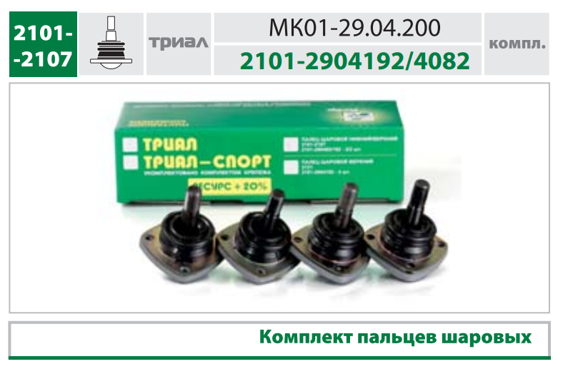

Непрочитанное сообщение splatty » Чт июл 13, 2017 9:45:30
Такой наверное...
7 лет!.. (w00t)
100тк на TRS!..
Значит выбор между ними... спасибо!..

Непрочитанное сообщение Антон80 » Чт июл 13, 2017 9:48:40
Похоже. Но помню, что коробочки были у каждой своя.

У них есть варианты и поштучно конечно же...
