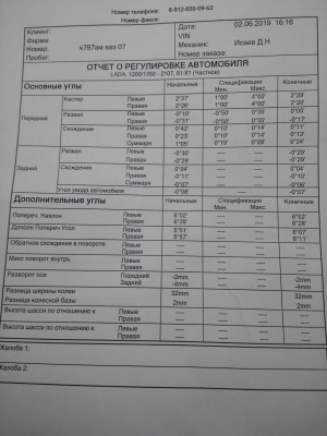

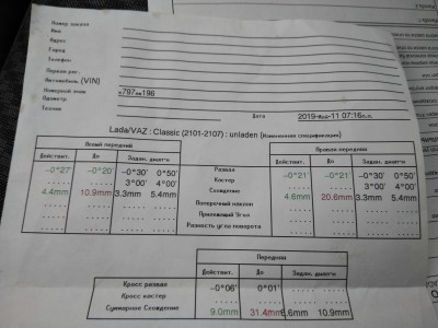

Все таки не там я похоже копаю, сегодня прошел дождик и похолодало до плюс 9. Обычная семерка с нормальным адекватным управлением...
Вот сход развал, как и обещал

А по углам что-нибудь скажете?
Ничего не скажу, по циферкам всё в допусках, тут важно, чтобы в динамике сохранялась симметрия обоих колёс, а на классике это ... Чтобы компенсировать избыточную поворачиваемость, инженеры внесли корректировку на работу передней подвески в стадии сжатия, чтобы развал становился положительным, а потому при загрузке машины и в динамике(особенно на мягкой подвеске), этот параметр пляшет как ему угодно и если бы сели в машину во время проверки углов, то это подтвердилось бы и весьма ощутимо(и ощутимее от веса), чтобы это исправить, переносят точки крепления нижних или верхних рычагов, но это уже совсем другая история...

четвёрковод, Так вот в связи со своими проблемами, обратил внимание, что после господ развальщиков руль почему-то вправо больше крутится, чем влево, градусов на 30-40, оно конечно не жрет резину, но зацепление то в редукторе не то...Им ведь не объяснишь, что надо не руль по центру ставить, а сошку
