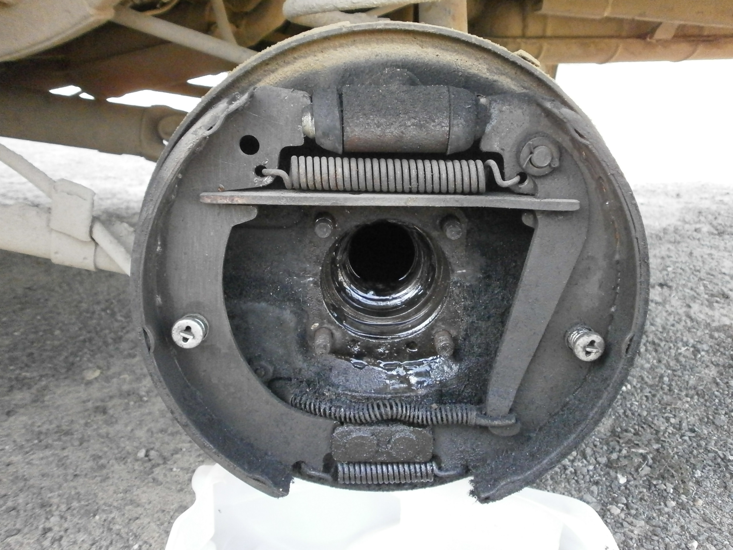

Непрочитанное сообщение Буйный » Вт авг 30, 2016 17:57:49
Мимо меня проезжает часто дедок на старой «шохе», калякаем иногда.. Грит, чёто гремит под попой. Заглянул, а там левая полуось плачет ручьём конкретным и трос ручника вылетел по обоим хвостам из своих кронштейнов на лонжеронах.А гремит трос дай бог, кто не знает, по кочкам с отдачей на кузов. Давай, сделаю.. Сальник обрезиненный 25 руб, уплотнительное кольцо фланца (резиновое тонкое колечко) ещё 25 руб. Головка торцевая на 32 завершила процедуру. Правда потребовался литр бенза для отмывания застарелых какашек. Фотка не передаёт всех прелестей толщины мазуты и грязи...Вспомнил молодость :D .
