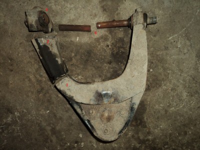

Покажу на примере верхнего левого рычага,когда болт не вынимается совсем,во втулке он точно не закис,а закис в сайлентблоках.
Рычаг,равно как и болт будут нещадно выпилены при помощи болгарки с диском на 125мм (необязательно новый диск,можно чуть попользованный-достанет куда надо).Технику безопасности помним?
Итак режем рычаг в точке 1.
Теперь части рычага не зависят друг от друга.Определяемся,в каком сайлентблоке закисло.В этом варианте закисло в заднем.
Режем в точке 2,для облегчения доступа к переднему болту.
Режем в точке 3,при этом при возможности проворачиваем болт,чтобы далеко диском не углубляться в сторону кузова.
Рычаг теперь может сместиться назад.
Перепиливаем болт в точке 4,помним про тормозную трубку.
