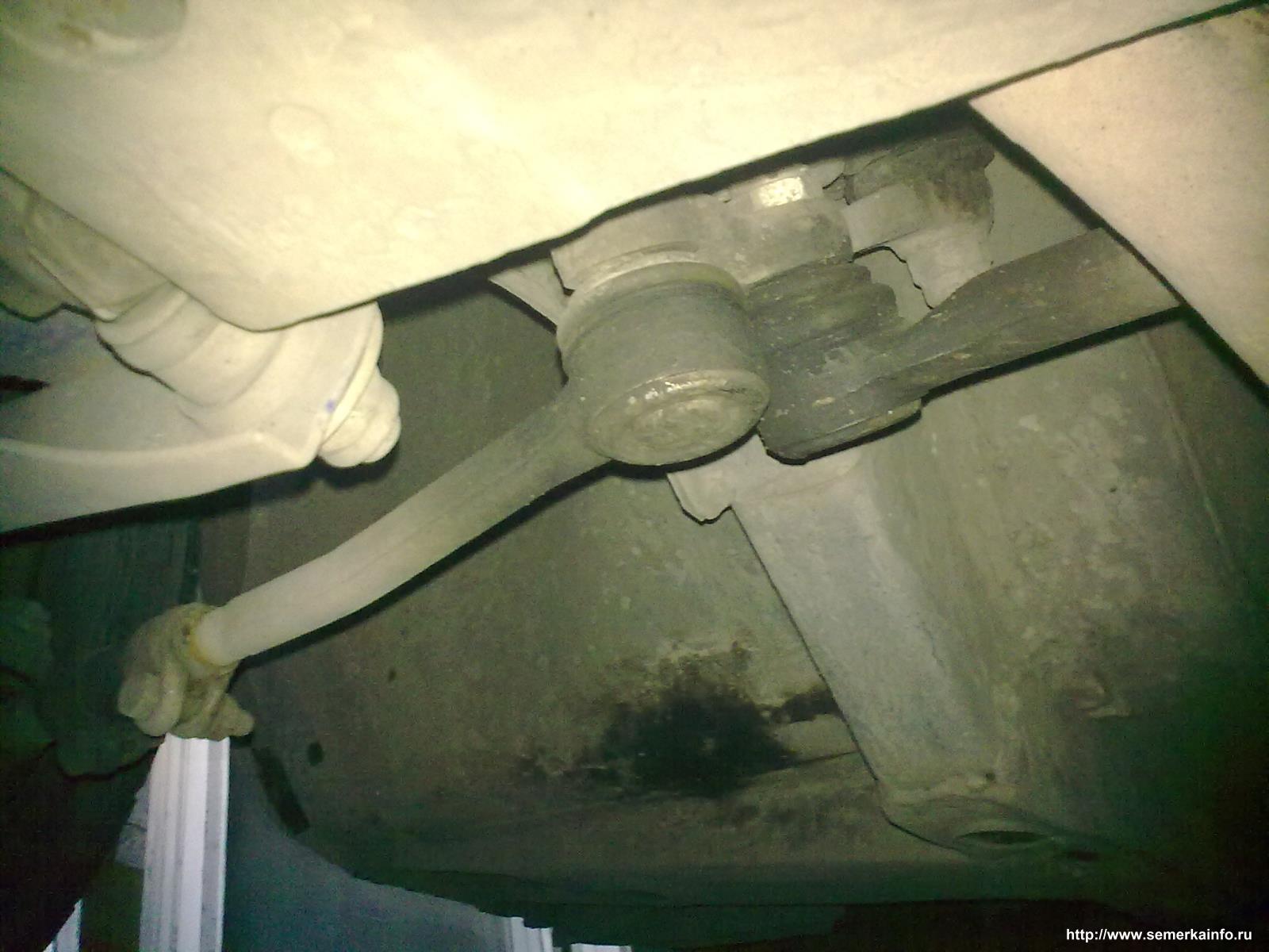

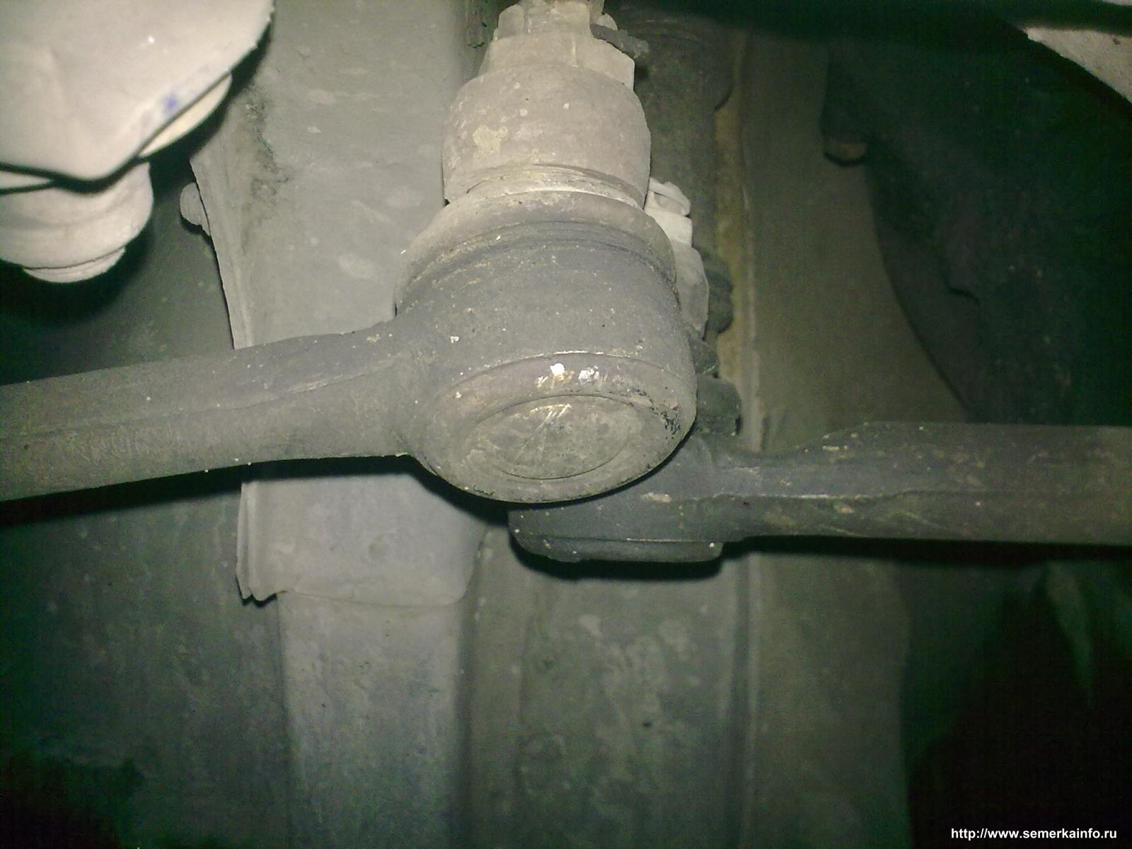

serzhX1650
Сообщения: 26
Зарегистрирован: Вт июн 12, 2012 18:21:24
Модель авто: ВАЗ-2105 1986
Re: Проблемы с рулевым управлением, руль, редуктор, люфт, тя
Непрочитанное сообщение serzhX1650 » Чт сен 06, 2012 19:55:10
сильный скрип справа при повороте руля, сегодня поглядел на яме, скрип в этих местах(см.фото), что сделать чтобы не скрипело?
Непрочитанное сообщение Миша » Чт сен 06, 2012 19:56:31
serzhX1650 писал(а):сильный скрип слева при повороте руля, сегодня поглядел на яме, скрип в этих местах(см.фото), что сделать чтобы не скрипело?
ну например......смазать (w00t)
серьезно если скрипит сними пыльник и все смажь если еще есть что :psih:
