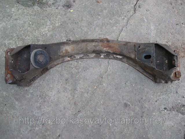

на коробочке надпись SPZ(самара). извиняюсь, что не в фокусе- фотик хреновый
