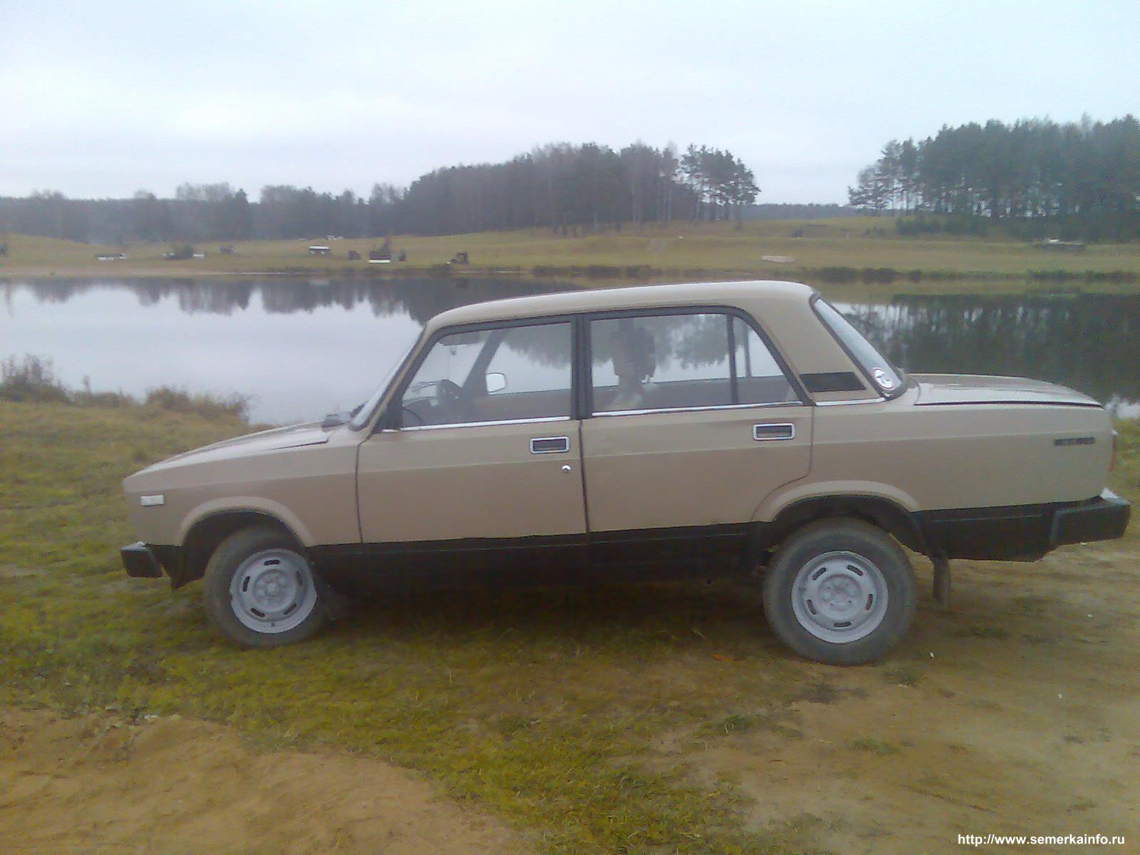

кто чо... а я себе виток срезал сзади
А разве допускается обрезать ? В т.ч. можно ли обрезать б.у. ? (на каком-то сайте прочитал, что б.у. нельзя резать :shifty: )
А теперь серьёзно : проблема такая - жо*а слишком завышена. Я как-то не обращал внимание, но постоянные удивления знакомящихся с моим жигулём и то, что у амортизаторов НЕТ свободного хода (я давно заметил это, но задумался только сейчас),жёсткая езда по неровностям (особенно убивает глухой неприятный стук после проезда спящего - явно в амортизаторе шток ударяется о цилиндр - приходится поезжать спящего очень медленно,читай 1 км/ч) и вообще внешний вид сделали своё дело. Прошу помощи. Если покупать - то какие пружины (слышал я про класс А и Б...и всё))) А размеры?. И если можно,как старые обрезать). В нагрузку,а также наглядности смотрите фото.

Да по тому, что ты рассказываешь, тебе не пружины, а амортизаторы менять надо :hmmm:
Когда давишь на крышку багажника, зад проседает?
Я обычно становлюсь ногой на фаркоп и начинаю прыгать, чтобы зад проседал (раскачивался). Если один раз сильно нажать - зад опускается и возращается резко в верхнее положение, и всё, больше не колеблется - я к тому, что на разжимание у амортизатора свободного хода нет, так как пружины растянули его до максимума.

Ну, вполне резонно :hmmm: Тогда я бы сделал так: попытался бы углядеть - есть ли там проставки или это пружины такие. Если проставки, то вытащить их. Если пружины, потом думать будем.
Но когда ты давишь на багажник она легко проседает или там на фаркоп надо так очень сильно приложиться, чтоб она качнулась? Раз фаркоп есть, возможно, либо действительно аморты поставили жуткие, либо пружины, чтоб грузы возить. Надо определиться что именно.
Попробуй ещё так, открути нижние болты, крепящие аморты и посмотри на жёсткость подвески бЕз амортов. Как изменится жёсткость. :hmmm:
