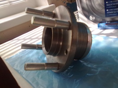

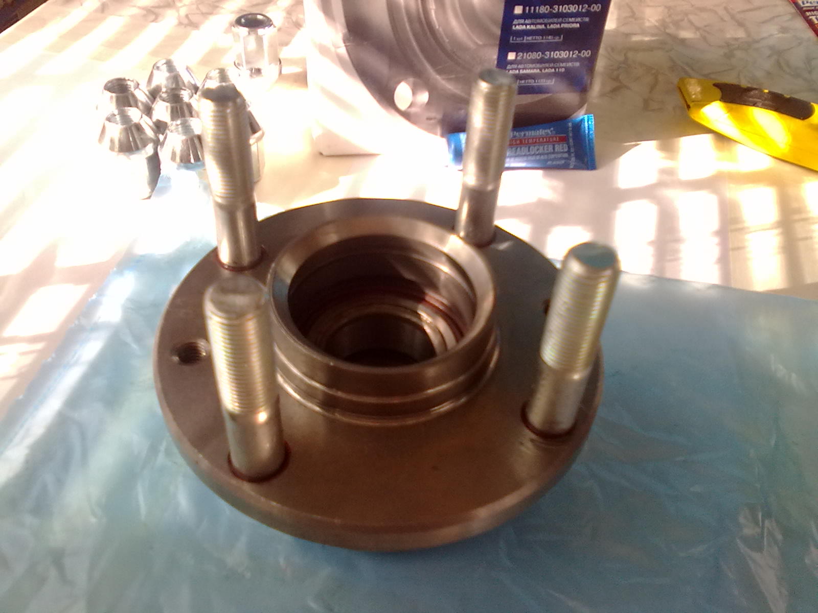

Ну собственно как и обещал, расскажи что сделал :cool:
1) Были куплены переходные втулки - 1500+300(доставка)рэ
2) Купил шпильки и проставки на 11мм - 1800рэ
3) Приобрел две ЗАДНИЕ ступицы 2108,две ступичные гайки,резьбовой герметик - 1300рэ
Итог: 4900рэ :P
Далее собрал ступицы,в крутил с герметиком шпильки. На следующий день съездил к знакомому и поставил сие чудо :rolleyes:

А проставки тож обязательно ставить?
Гайки шпилек под литьё подойдут? Длины шпилек хватит? Болты разве нельзя использовать?
Тормозной диск встал нормально?

По порядку:
1) Проставки ставил из-за того что вылет диска не тот что надо.
2) На второй,третий и четвертый вопрос: болтов не хватит,шпильки 65мм от конца до конца.
3) Диски встали как родные.

То бишь под литьё с норм вылетом проставки не требуются? Тогда по идее должно хватить длины болтов (спец для литья)?

Непрочитанное сообщение Lihoi78 » Сб июн 11, 2011 11:09:21
Совершенно верно. :rolleyes:
