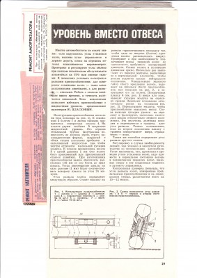

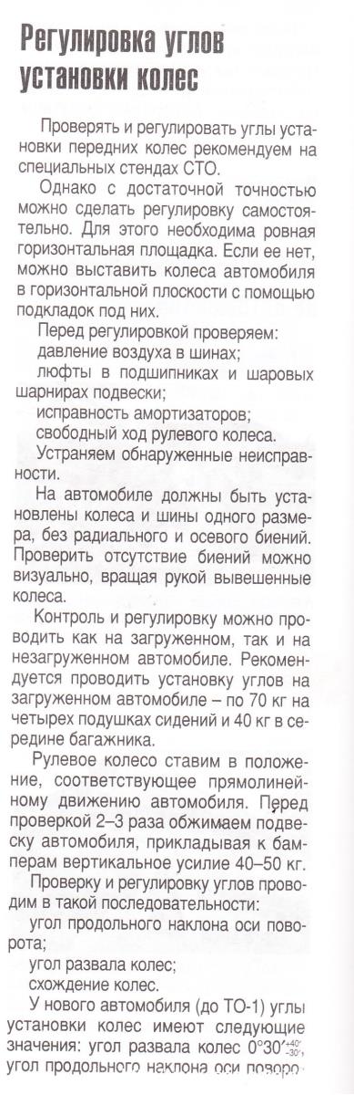

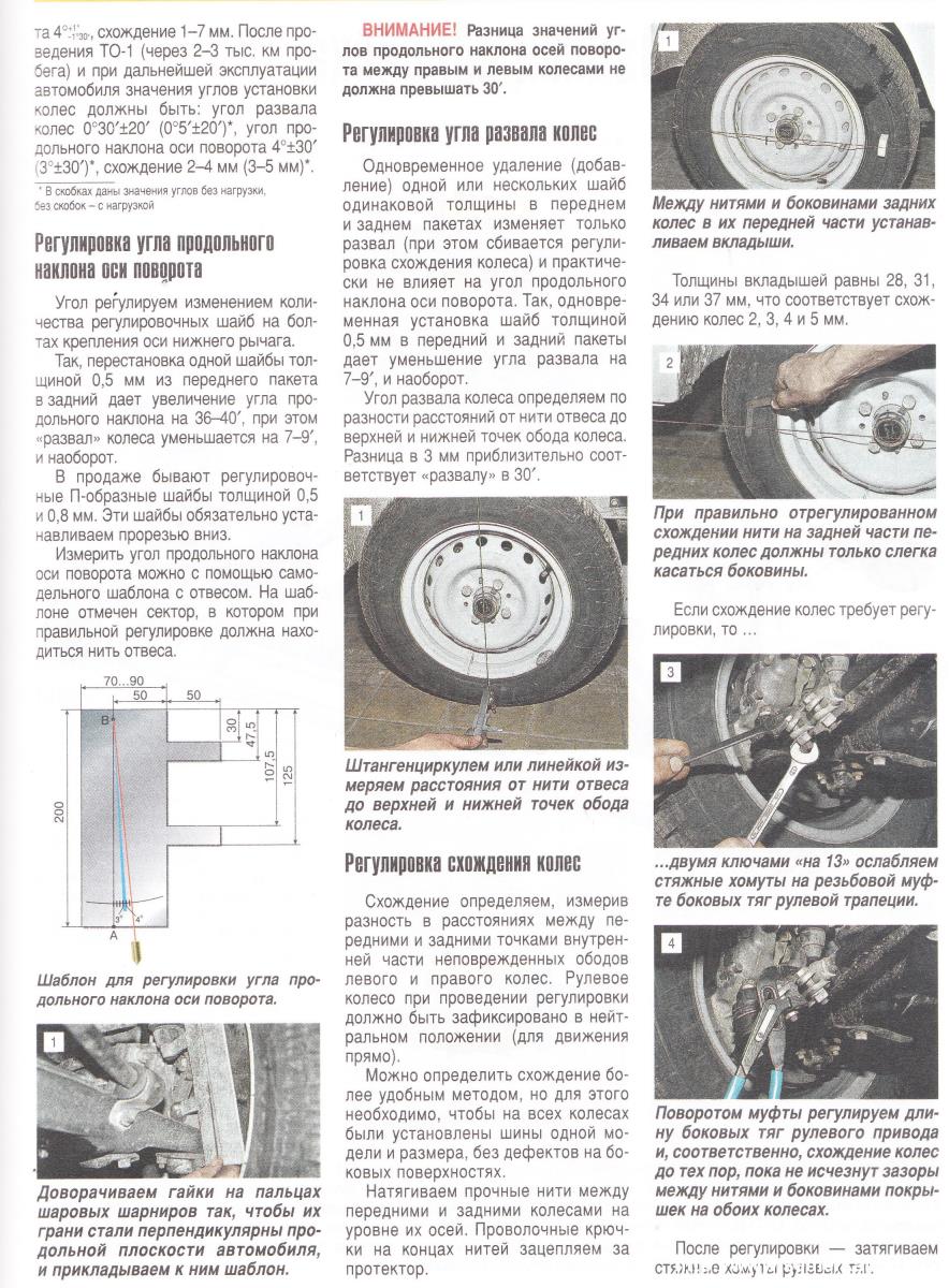

pocomaxaУчитывая отдалённость СТО, вот сделал тебе сканы со своих архивов. Изучай, претворяй в жизнь. Инфа полезна для тех, кто живёт на хуторах и заимках, но дружит с головой и руками.

огромное спасибо, Буйный. Изучаю.

Молодец. Думаю, подобной инфы в инете трудно найти, хотя это и "ЗР", но у них в архиве этих годОв нет, а я кропотливо собирал :fear:

Ещё для тех у кого нет денег на развал, но есть руки и желание. Сканы с одной из книжек, всё доходчиво про все три параметра регулировок. Главное соблюсти последовательность.

Буйный писал(а):pocomaxaУчитывая отдалённость СТО, вот сделал тебе сканы со своих архивов. Изучай, претворяй в жизнь. Инфа полезна для тех, кто живёт на хуторах и заимках, но дружит с головой и руками.
Хочу подтвердить, что всё, что выложил Буйный, не какая-то там книжная галиматья, а проверенная на практике метода. Один раз подготовившись, потом без проблем можно пользоваться :thum1: .
