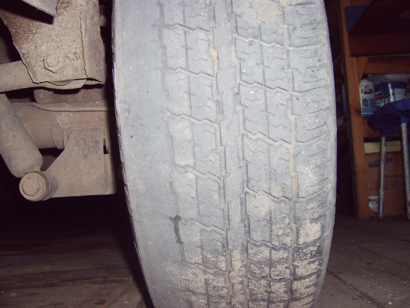

Есть такое дело! Тянуло меня значит после розвала в левую сторону, не понял в начале, думал мастера те еще.... зря грешил! Поменял местами передние колеса и начало тянуть чуть меньше но уже в правую сторону LOL Как я понял ето все зависит от износа шин! Все ето как бы стало понятно, но вот одно меня еще беспокоит :sad: почему у меня с одной только правой стороны жрет резину с внутренней стороны на обеих колесах :question: :question: :question: Как ето исправить, ездил без замен местами колес года 3ри, или ето и имеется в виду что бы меньше износ, надо чаще менять местами?
зы. а как тогда быть с направленным протектором, дороговато будет постоянно на шиномонтажку гонять :slap:
на переднем и на заднем одинаково!

byran писал(а):почему у меня с одной только правой стороны жрет резину с внутренней стороны на обеих колесах
Ну если с передком можно разобраться развал-схождением(в большинстве случаев), то с задком..Прямизна чулка моста, состояние тяг.

Офигеть, вот это резину сожрало :crazy: А вообще как мне помнится по диагонали резину надо менять :hmmm: Или я ошибаюсь?
