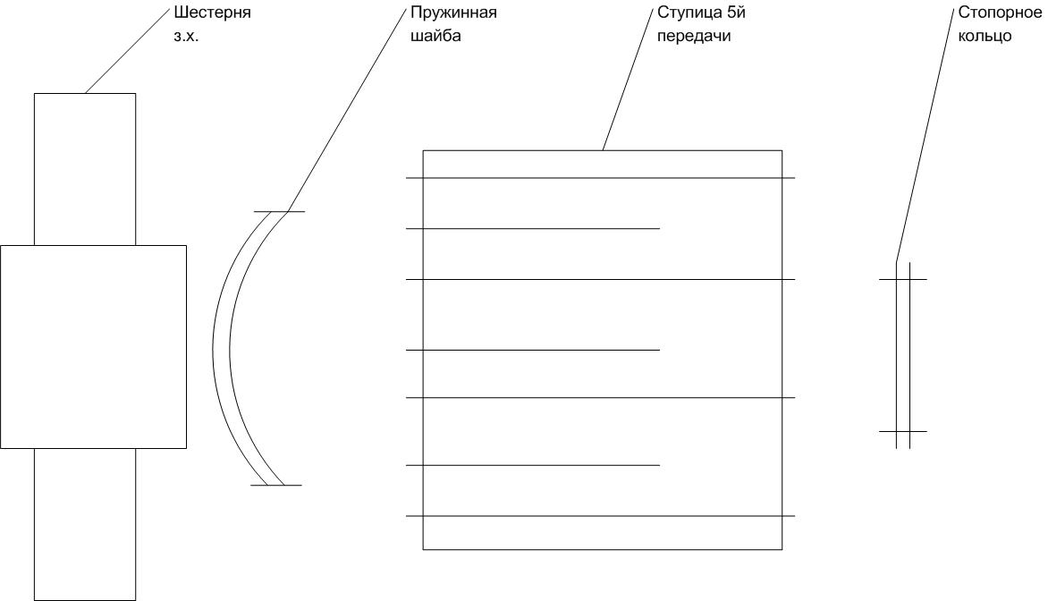

Re: Шум в коробке
igorgib
ты после того как ступицу поставил,стопор поставь.Пружинная шайба сожмется.и все остальные детали должны встать на место

Re: Шум в коробке
проведи кспиримент:
ступицу не ставишь,защелкиваешь стопор и ставишь на вал дистанционное кольцо,шестерню 5 передачи,маслоотражательную шайбу и смотри как шарик сядет.

Re: Шум в коробке
Итак, проблема решена
Во многих ФАКах с фотографиями дана схема сборки вторичного вала после среднего подшипника КПП классики как указана ниже Но промучившись несколько дней, я по этой схеме та и не смог собрать. Не получалось в самом конце поставить шестеренку привода спидометра, маслоотражательная шайба на 1/3 перекрывала отверстие шарика. Поехал на авторынок, походил по рядам, проконсультировался и нашел выход (точнее подсказали, а еще точнее оно так и было собрано, просто я забыл) Небольшой комментарий к данному рисунку:
Ступицу надо досаживать до конца к шестерне з.х. чтоб не было люфтов, в противном случае может понадобится еще поставить одну шайбу между шестерней и ступицей.
Может нового я и не рассказал, но во многих инструкциях об этом ни слова, в т.ч. и на фотографиях и на форумах молчат партизаны, ступица ставится прорезанными зубчиками назад, а не вперед. А разница в установке те самые 3 мм.
Коробка собрана, но не установлена.

Re: Шум в коробке
igorgib
Сколько я кпп не перебирал,все они (за некоторым исключением до меня кем-то впервые перебранные) имеют расположение деталей как на твоем рис.№1,то же самое я привел и в мануале на сайте.
Если ты намекнешь про это,мол тут так http://www.niva-faq.msk.ru/tehnika/tran ... /rz_no.htm (фото 59) ,то скажу-в данном факе показан разбор КПП кем-то до этого ремонтировавшейся,то есть её уже минимум во второй раз потрошат.
а я чего приводил выше?igorgib писал(а): и на форумах молчат партизаны, ступица ставится прорезанными зубчиками назад, а не вперед.
