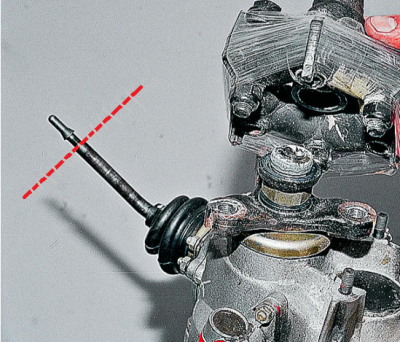

в общем случилась неприятность, хоть и не смертельная, но все же неприятность. обломился кончик кулисы, на котором фиксируеться рычаг КПП. в общем ручка теперь снимаеться легко и не принужденно и ее можно носить ссобой.
обломилось следующим образом: все что выше пунктирки осталось внутри рычага :fear:
вопрос следующий: могу ли я малой кровью заменить кулису всборе? скидывать и разбирать коробку пока нехочеться :i
да, чуть не забыл уточнить. коробас 4х ступенчатый :flowers:

можно приварить культурненько
Снимать механизм на установленной КПП проблематично,но реально.Главная загвоздка-оттяжная пружина,ее можно отцепить от механизма подходящим крючком или длинным мощным пинцетом,при этом после того,как отцепил пружину,поддерживать небольшой натяг ее,чтоб она внутри коробки не отцепилась

или можно ездить без этой пружины
у меня ломалась как раз в этом месте только пружины у меня не было
эта ручка кстати довольно дорогая около 450 рублей, бу коробку 4-х ступку можно взять дешевле

да ничего там особо не шатается, я как раз на 4-х ездил без пружинки просто она остается в том положении как оставил т.е. включаешь 2 скорость она там и остается чтобы включить 3 надо её смещать самому, а с пружинкой она остается в положении 3-4

Покатайся до тепла, а потом скинешь коробку и починишь. Ничего сложного там нет. :yes:
