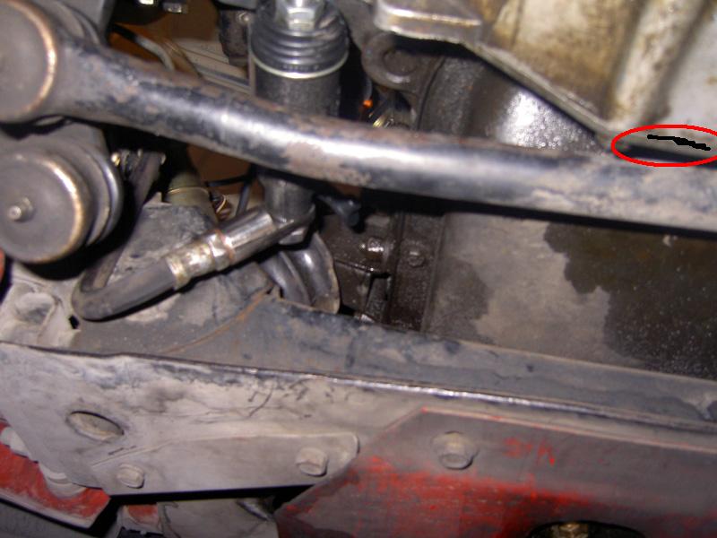

Предистория: полгода назад начали плохо включаться 1 и 2 передачи, сменил оба выжимных цилиндра сцепления, прокачал, настроил все по мануалу, через время снова прокачал - толком ничего не изменилось. На холодную плохо включаются, чуток поездишь вроде комфортней становится, но не так как должно быть - так и езжу.
Вчера менял масло в КПП, перед эти осматривал машину, обнаружилась небольшая течь из-под картера сцепления (см. на фото), поджал болтики, течь осталась.
+ когда машинка стоит на нейтралке слышится не сильный гул из-под коробки, сцепление выжимаешь - гул пропадает. Но насколько выяснил, почитав форум, ничего страшного, у 90% владельцев классики так.
Вопрос: думаю все это между собой связано. Что делаем, что меняем? Ваши советы.
